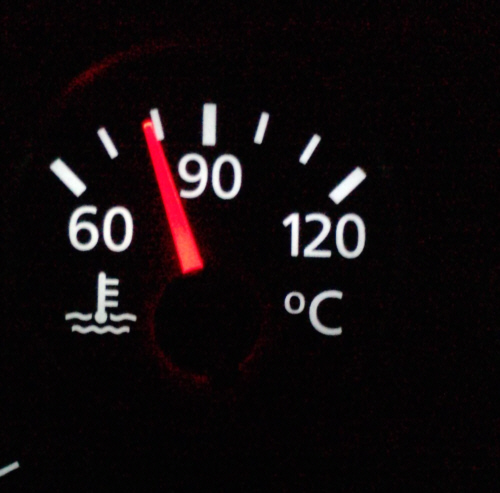

hab mir jetzt wieder einen 1,8t gekauft jetzt fällt mir auf das bei autobahn fahrten oder ganz normale landstraßen fahrt stark schwankt das heißt wenn ich unter 90km/fahre sinkt die temp auf ca 80° siehe bild (5. gang) wenn ich dann über 100km/h fahre normalisiert sich die temp auf 90° auch bei vollastfahrten bleibt die temp bei 90° habe mir mal den kühler usw angeschaut und da ich mir aufgefallen das der llk doppel so groß ist wie bei meinen alten opwohl es die gleichen motoren sich (beide 1,8t aum)kann das sein das das ein aufrüst llk ist?
ist die temp schwankung normal

Meiner ist immer ganz knapp über 90°, aber soweit drunter niemals… Da ist sicher was mit dem Thermostat nicht okay… Korrigiert mich bitte, aber mein Cousin hatte das bei seinem Golf IV auch mal.
Hatte ich auch… nach dem Wechsel des Thermostats blieb es wieder bei 90° !

Thermofühler oder Thermostat wechseln und die Sache ist wieder in Ordnung.

nein, wenn er mal auf 90° ist, sinkt die Temperatur,wenn du einen Berg runterrollst, also längere Zeit kein Gas gibst? Dann isses 100% das Thermostat, also das Regelventil für den Großen Kühlkreislauf.

Morgen, also meiner hat in der stadt auch immer seine 90Grad auf der landstraße und Autobahn aber nie 90 sondern immer ca 80 Grad. Ist aber normal so also keine sorgen machen. Zwischen 80-90 grad sind Ok alles was drunter oder drüber ist , ist nicht OK
hi, Audi will den Kunden nicht verunsichern und schickt an die Anzeige keinen analogen Wert, sondern gibt dem Instrument zwischen 81 und 99 Grad immer 90 Grad vor. (Den reellen Wert kanst Du über die Klima auslesen)
Das erklärt zumindest die starken Sprünge, sagt aber gleichzeitig auch, dass wenn die Anzeige von den 90 Grad abweicht etwas nicht stimmt.
Ich konnte mit einem IR-Termometer (Messungen auf den Wasserschläuchen) das Termostat ausschließen. Ergo habe ich den Fühler gewechelt und alles war wieder im Lot.
Die Anzeige bleibt auf 90 Grad stehen zwischen 81 und 109 Grad, sorry.

Das ist schon ein wenig lange. Bei mir ging es nicht über 80°C. Jetzt mit dem neuen Therm. ist sie wieder bei 90°C und das nach ca. 5Km und ich denke das sollte auch schon so sein. Wie sieht es mit deinem Verbrauch aus?
