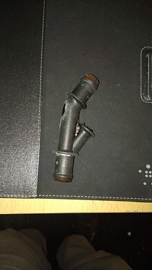

wollte grade nur kurz meinen Spannarm für den Keilriemen wechseln dabei bin ich mit der Knarre an dem Flansch? hängen geblieben und der ist abgebrochen… War auch schon total vergammelt wurde also eh Zeit das der getauscht wird. Ich seh jetzt aber auf dem Teil keine Teilenummer steht nur was von "pa66-gf30" das ist aber keine Teilenummer oder? Muss morgen dringeng das Teil besorgen damit mein A3 wieder läuft.

und Wo ungefaihr ist dieses Sück angebraucht damit wir die suche eingrenzen können
Direkt auf höhe vom Riemenspanner
Ja hab ich auch schon rausgefunden nur mehr steht auf dem Teil nicht drauf außer 0257
Welche Anbauteile waren den dran ?
so habs mal versucht auf einem Foto zu zeigen wo die Flansch sitzt

aus einem dickeren Schlauch gehen 2 kleinere ab wenn ich das richtig gesehen hab geht einer zum Turbo

Hallo, laut ETKA 1j0122109aq

Danke habe es auch gerade nach langem googlen gefunden
