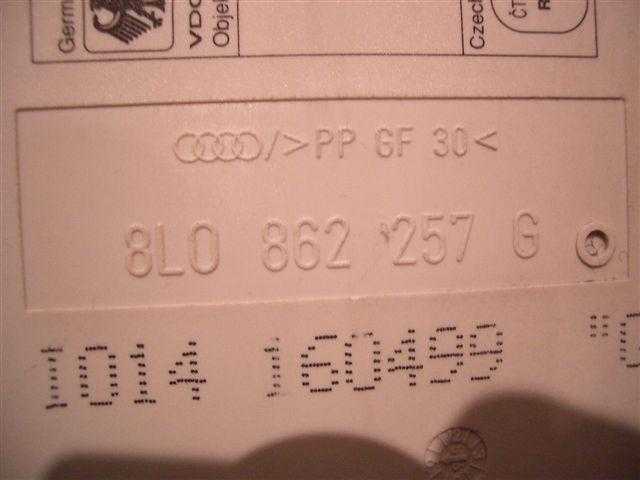

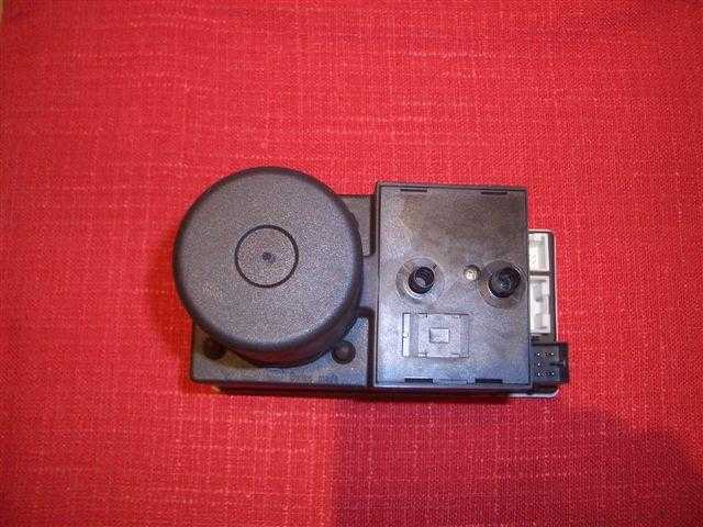

Könnte eine Pumpe mit teilenummer 8L0 862 257G um 130 bekommen - nur die frage, ob die jetzt tatsächlich mit funk ist?!?!
hab fotos von allen seiten, wenn die weiterhelfen??
jepp - die kannst du nehmen - ist mit Funk.
Gruß Mackie

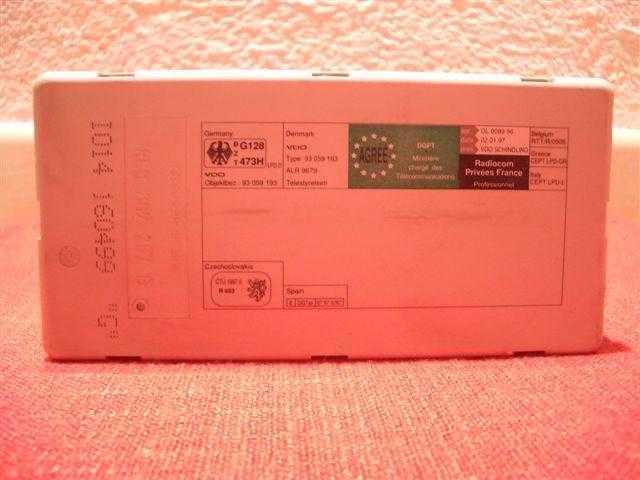

schau doch einfach auf die unterseite der Pumpe (weißer grund) wenn da nur eine nummer steht wird es keine mit funk sein, ist da neben der teilenummer und dem produktionsdatum auch noch ein pickerl wo der bundesadler drauf ist und/oder eine frequenz (z.B. 433Mhz) dann ist es eine mit funk!
ich nehm aber fast an, das sie kein funk hat - warum sollte audi dir einen a3 ohne funk geben aber funkpumpe?
ist eher unwahrscheinlich!
