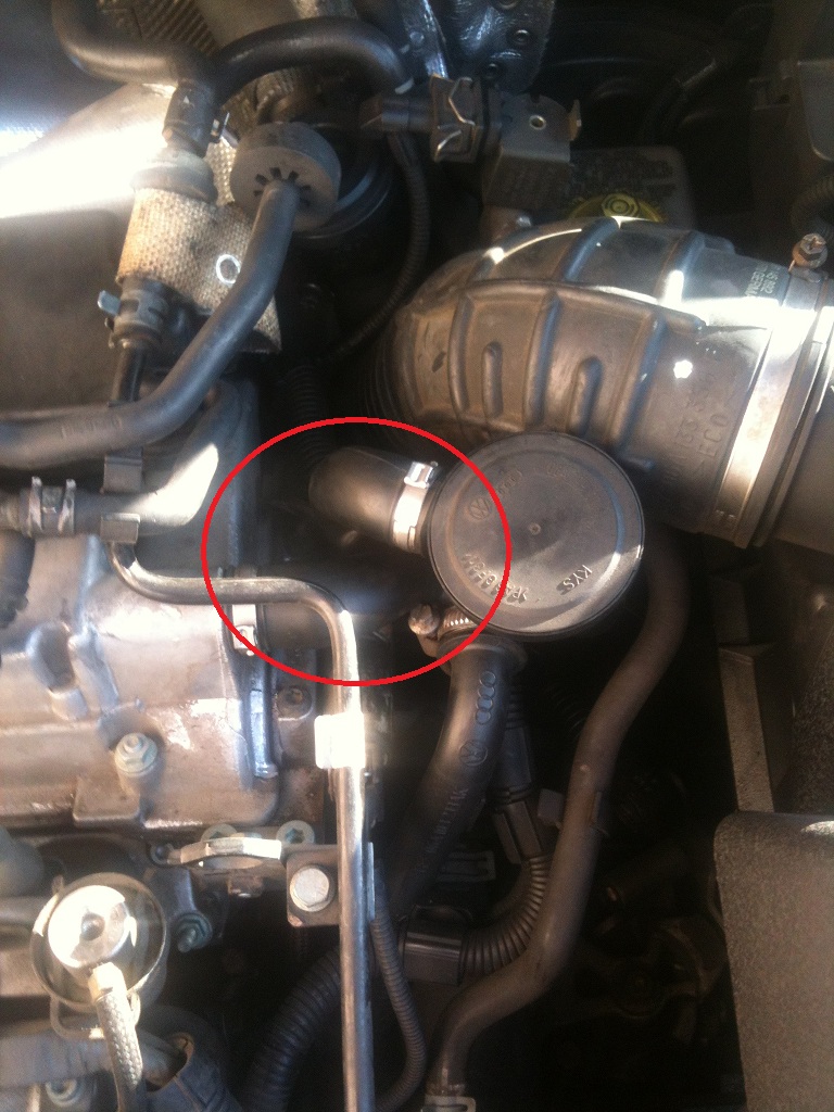

Habe heute mal unter meine Haube geschaut um die normale Pflege durchzuführen (Wasser,ÖL)
Nun ist mir aufgefallen das ein Schlach mit der Teilenummer ( 06A 105 221 AC ) gerissen ist,
denke mal das ist der für die Motor bzw Nockenwelle-Entlüftung sein oder?!
Habe mal noch ein Foto mit hochgeladen um Missverständnisse zuvermeiden. :slight_smile:
Nun was kostet das Teil bei VAG und kann es sein das er im Standgas Unrund leicht Unrund läuft oder hat das damit garnichts zu tun?
mfg grimm
der Schlauch mit der genannten Artikelnummer wurde vor ca. 6 Jahren ersetzt.
Dieser wurde durch 06A 103 221 BG ersetzt (Soweit ich weiß hat der neue eine bessere Beständigkeit der Gummimischung). Kostet so ca. 35-40€ als Originalteil.
Zu den Auswirkungen kann ich leider nichts berichten. Sorry.
