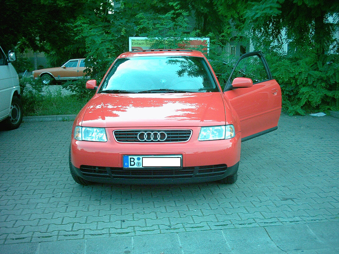

Manche User kommen an Teilenummern ran.Nun benötige ich auch eine.(wenn es sowas überhaupt gibt was ich suche)
Die Stoßstange besteht ja aus 2 Teilen (siehe Bild oben das rote und unten das schwarze)ich brauche unten das schwarze jedoch mit löchern für Nebelscheinwerfer. Das reinbohren in das jetzt vorhandene Teil klappt nicht sieht sch… aus und die Klappe für den Abschlepphaken ist dabei auch im Weg und würde nicht mehr halten.

Diese Teile benötigst du für den Umbau auf NSW vom Facelift.
Nebler habe ich schon
Aber keinen Facelift sondern den 8l aber das passt trotzdem oder ?
Eine frage noch…
Ich will die Nebler über ein Relais ansteuern. Nun suche ich so einen Druckschalter wie den für die Heckscheibenheizung mit Beleuchtung gibts da eventuell auch neutrale (ohne Heizungszeichen) wenn nicht, dann wäre es nett auch hier die Nummer zu bekommen…
Also beim A3 8L gibts zwei Varianten, das VorFaceLift Modell BJ 96 bis 09/2000
und das FaceLift Modell Bj 10/2000 bis 03/2003.
Du hast ein VFL Modell welcher die NSW in den Hauptcheinwerfer intergriert hat.
Die die du willst gibts nur beim FL Modell. Und da wurde der Spoiler geändert!
Somit brauchst du die ganzen Teile welche Faelift8l schon erwähnt hat!
