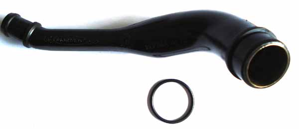

Hallo zusammen,

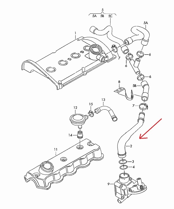

unten ein Bild von dem Teil und wo es drin stecken soll, neben dem Ölmessstab beim A3 8L.
Bei mir war das Teil nicht mehr dran, total rissig und zerfetzt und rund herum eine Menge Öl. Wollte nur wissen, welchen Zweck es erfüllt!?
Google hilft mir nicht besonders dabei :wink:
Dankesehr!
Ist ein Rohr der Kurbelgehäuseentlüftung von der Ölwanne
War bei mir auch schon defekt
Ok, hab doch ne Erklärung gefunden, reicht mir danke! :slight_smile:
