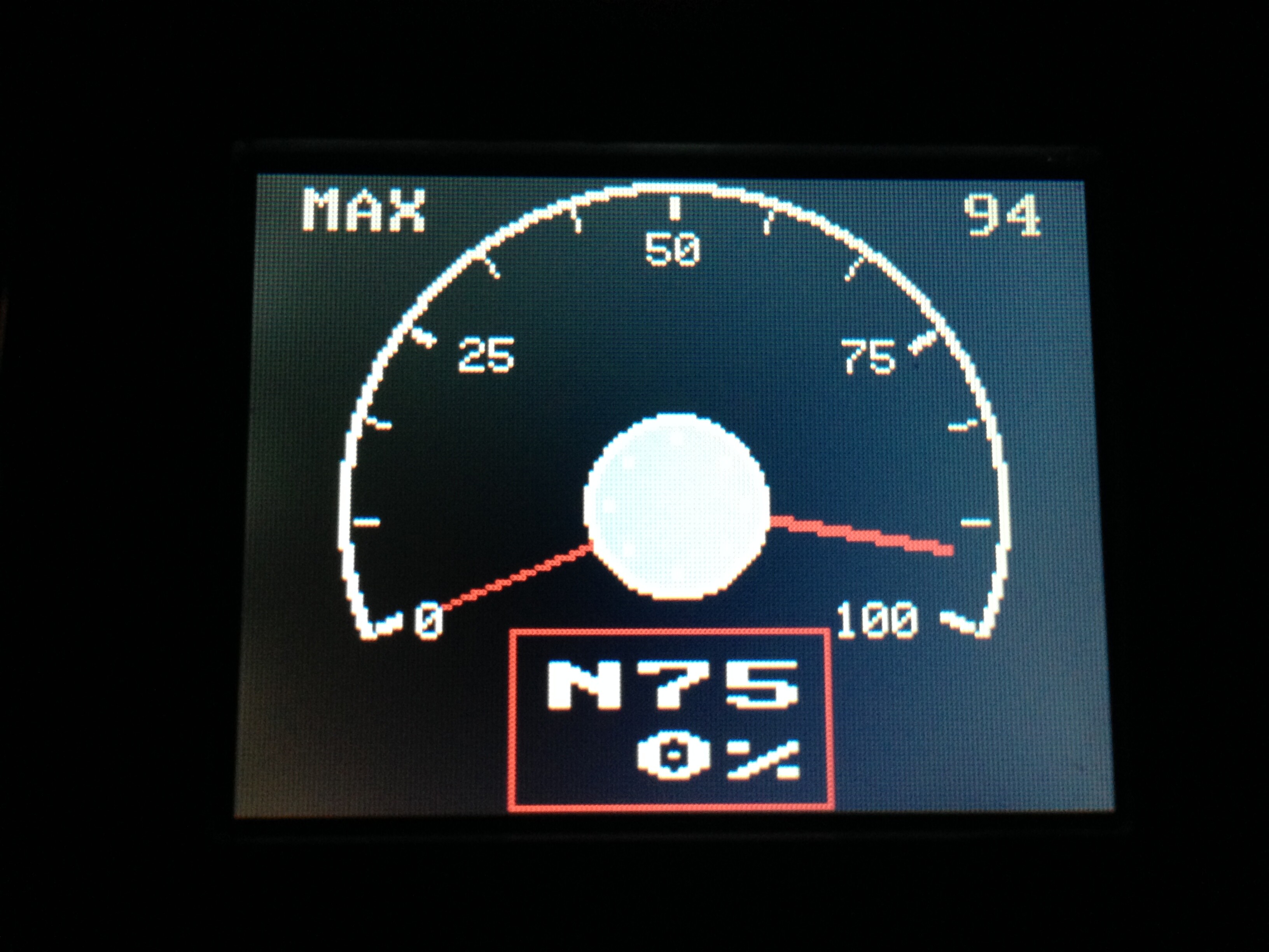

Versteh nicht ganz was du schreibst… meines kennt im Wesentlichen 2 Zustände: 0% (kein Gas/Turbo) + 94% ((Voll)Gas/Turbo)…

Wenn man jetzt aus einer sehr sehr niederigen Drehzahl vollgas gibt, dann will das Motorsteuergerät natürlich viel Ladedruck. der Lader schafft das aber noch nicht. Also ist der geüwnschte ladedruck größer als der IstLadedruck. Folglich ist die ansteuerung 95%. Irgebdwann kommt jetzt der Punkt, wo der echte ladedruck (Istwert) dem gewünschten Ladedruck (sollwert) entsprich. Und jetzt fängt das Motorsteuergerät an zu regeln und fährt das Tastverhältnis runter. Folglich geht dann ein kleiner Teil des Ladedruckes an die Dose und das Wastegate wird ein kleines bisschen geöffnet. Bei der Gaswegnahme willst du dann möglichst viel an der Turbine vorbeiführen und das Tastverhältnis geht schlagartig runter auf 5%
