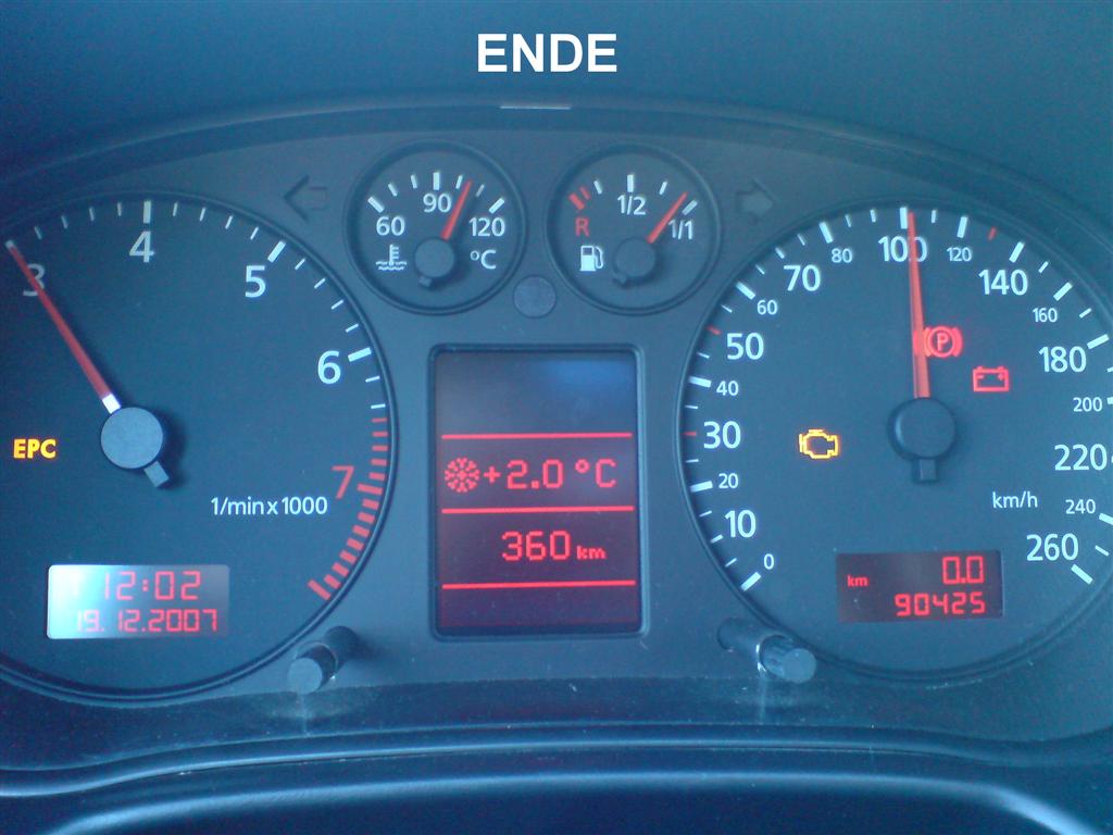

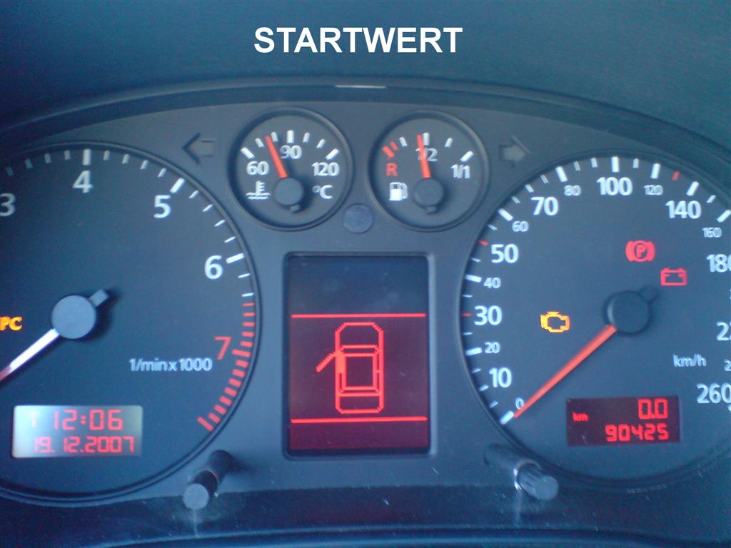

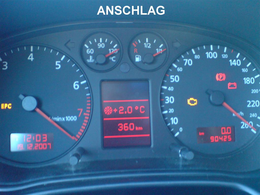

Habe gerade die Diagnose drüberlaufen lassen. Folgendes Ergebnis:
siehe Bilder…
zu "STARTWERT":
man sieht, dass die Temp.-Anzeige und die Tankuhr um eine bestimmten Winkel verschoben sind. Genau das ist auch der Wert, der "zuviel" angezeigt wird.
Alle Zeiger müssten! hier auf "0" stehen.
zu "ANSCHLAG":
Tankzeiger und Temp.-Zeiger wollen über den Anschlag hinaus.
Ende müsste! hier wahrscheinlich 1/1 bzw. 120°C sein.
zu "BILD 2":
während die Zeiger hochfahren, sind Tankanzeige und Temp.-Anzeige zu schnell am Anschlag.
zu "ENDE":
Wahrscheinlich müssten die Tank-, bzw. Temp.-Anzeige genau senkrecht anch oben zeigen wie die v-Anzeige…
D.h. der Test zeigt, dass beide Anzeigen nach oben hin verschoben sind.
