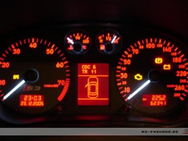

wer kann mir helfen wollte gerne mein Tacho umbauen entweder Blau mit roten Zeiger oder weiß mit roten Zeiger oder rot mit weißen Zeiger wer hat Tipps oder Bilder für mich

Am einfachsten ist da rot mit weissen zeigern. da holst du dir S3 Zeiger und hast weisse zeiger.
Alles andere hat mit löten zu tun und das ist ziemlich aufwendig.

Natürlich nicht. Die Zeiger allein schon, allerdings die Beleuchtung doch nicht. Dazu einfach Kombi ausbauen -> Gehäuse öffnen -> SMD LEDs umlöten (Rot nach Weiß) -> zusammenbauen. Fertig!

Die Zeiger sind aus Plasik, warum sollten die beim Tausch einfach in einer anderen Farbe leuchten? Die Zeiger werden immer Rot leuchten solange die Beleuchtung Rot ist
Er hat wohl gedacht das die Zeiger einfach weiß angeleuchtet werden weil sie ja auch ohne Licht rot sind.

Bei deinem werden auch die Zeiger ROT beleuchtet also müsstest du da weiße SMDs einlöten.

so habe mir jetzt ein paar SM LEDS besorgt und wie ist das jetzt wenn ich mein Tacho ausbaue wirde der KM stand nicht gelöcht und wie ist das mit der Wegfahrsperre bleibt das alles beim alten ???

@AudiA385 ja bleibt alles beim alten einfach tacho raus, smds umlöten, tacho wieder rein - fertig.
danke schön hatte schon gedacht das km stand weg wäre und ich die wegfahrsperre wieder neu einstellen lassen müßte
