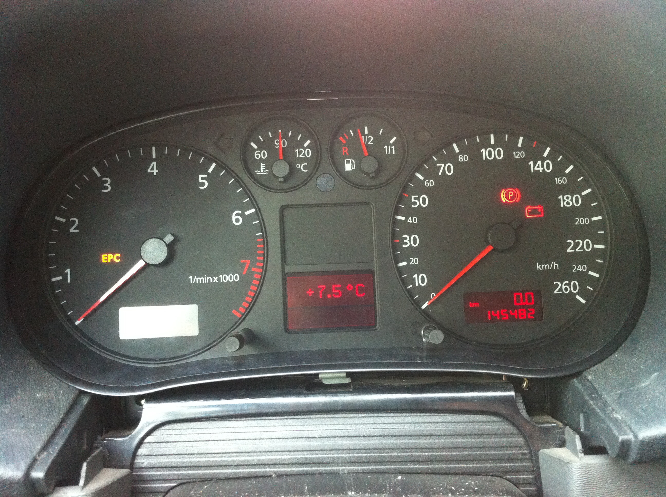

ich hoffe ihr könnt mir bei der Fehlersuche bei meinem A3/8L BJ 2000 helfen.
Batterie war nach letztem WE sehr stark entladen (fragt nicht…) und das Auto sprang nicht mehr an.
Batterielader dran gehängt und Problem gelöst - dachte ich: Zündung ein. Alle Warn- und Kontrollleuchten im Kombiinstrument funktionieren und erlöschen nach dem Motorstart. Die Beleuchtung des Instruments funktioniert aber nicht. Auch bleiben alle Anzeigen ohne Funktion (Geschwindigkeit, Drehzahl, Tank und Temperatur, Uhrzeit, Laufleistung etc.). Nur das Display in der Mitte kann noch Daten anzeigen (z.B. Restlaufzeit bis Service und eine Ölwarnung).
In der Mittelkonsole und am Lichtdrehschalter sowie der Leuchtweitenregulierung und dem Dimmer bleibt die Beleuchtung ebenfalls aus, wenn man das Licht einschaltet. Radio (vor 1 Jahr getauscht) und Klimaanlage funktionieren und sind beleuchtet.
Alle Sicherungen im Fahrzeug (auch die in der Batterie) geprüft: i.O.
Temperaturabhängigkeit kann ich wohl ausschließen, da das Fahrzeug "relativ" warm in der Tiefgarage steht.
Auch nach längerer Fahrt ändert sich hieran nichts.
Bevor ich jetzt zum :smile: fahr und ein neues einbauen lasse (gibt's die noch?): was könnte man noch sinnvollerweise prüfen? Werden noch weitere Infos benötigt?
Herzlichen Dank für Eure Hilfe
Kleines Update:
Habe mit den Klimacodes geprüft, dass Drehzahl Geschwindigkeit und Temperatur noch im System ankommen. Die Werte waren auch plausibel.
Habe dann mal die Batterie ab- und wieder angeklemmt: kein Effekt.
KI ausgebaut und die Steckverbindungen geprüft: sehen gut aus. Kontaktfehler daher wohl auch nicht.
Ausserdem funktioniert der nervige Lichtwarnton beim verlassen des Autos und die Beleuchtung des Aschenbechers nicht mehr.
Jemand eine Idee?

Update:
War zum Auslesen des Fehlerspeichers.
Im KI waren keine Fehler.
In der Motorelektronik dafür der Fehler (468a) p1560: Datenbus Antrieb fehlende Botschaft vom Kombiinstrument
"Sporadischer Fehler "
Mir wurde gesagt, es könnte das Motorsteuergerät oder der Kabelbaum sein. Gibt's da noch Meinungen dazu?

Für den Fall, dass es noch jemanden betrifft.
Ich habe das KI ausgebaut und zu einem Reparaturservice aus der Bucht geschickt.
Was auch immer die getan haben, nach dem Einbau funktioniert es jetzt wieder ohne weiteres.
Die Reparatur war jedenfalls deutlich billiger als ein Neuteil mit Anlernen und Einbau beim :).
Drei Jahre Garantie (was immer die wert ist) gab's auf die Reparatur auch noch.
