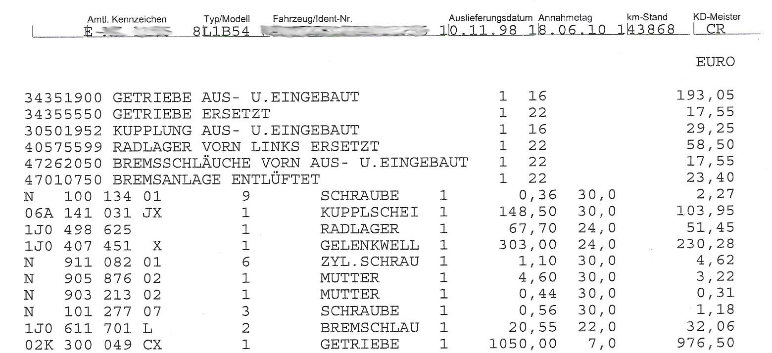

Ich konnte auch ganz normal schalten. Öl ist auch nicht ausgelaufen, da die Niete das Gehäuse noch net zerstört hatte. Ich hab ein neues bei Audi einbauen lassen jup. Ich habe für das Getriebe, so stehts auf der Rechnung 1050,00 EUR bezahlt. Hatte ja allerdings 50% Rabatt auf Material und Arbeitsstunden bekommen. Hier hab ich noch nen Auschnitt von der Rechnung:
Marcel
