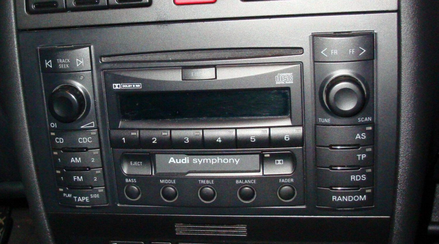

Muss der CD Wechsler anschluss freigeschaltet werden ich wollte ein line in Kabel für den MP3 plaer dort anschließen und wollte vor her klären od der vorher aktiviert werden muss Keine ahnung ob Symphony 1 oder 2 ist mit einem CD Fach und einem ´Kassetten Fach
Das ist ein Symphony 1. Das Symphony 2 hat schon einen eingebauten Wechsler.
Dass man nur mit einem Line In-Kabel weiterkommt, wage ich zu bezweifeln… sonst würde ich das auch machen. :wink:
Hast du denn dich denn schon in der richtung informiert?
Ich hab mal wegen ner PhatBox oder dem Solisto geguckt, da gibts entsprechende Wechslerkabel für das Symphony… die Solisto Box kostet, soweit ich mich erinnere 99 €. Die PhatBox gibts ja nicht mehr.
hab mir fürs Symphony II den Audiolink geholt! Ist wirklich klasse, kann damit usb, sd-Karten und nen Aux Eingang anschließen. Da muss man nichts freischalten lassen, einfach anstecken und los gehts!
das ist dann nur ein mini iso stecker und ´geht über cd wechsler eingan danke
Der Mp3 Player funktioniert ist nur bissen leise muss das Radio vollaufdrehen und ist immer noch ziemlich leise hat einer ne Idee zu diesem Problem danke
