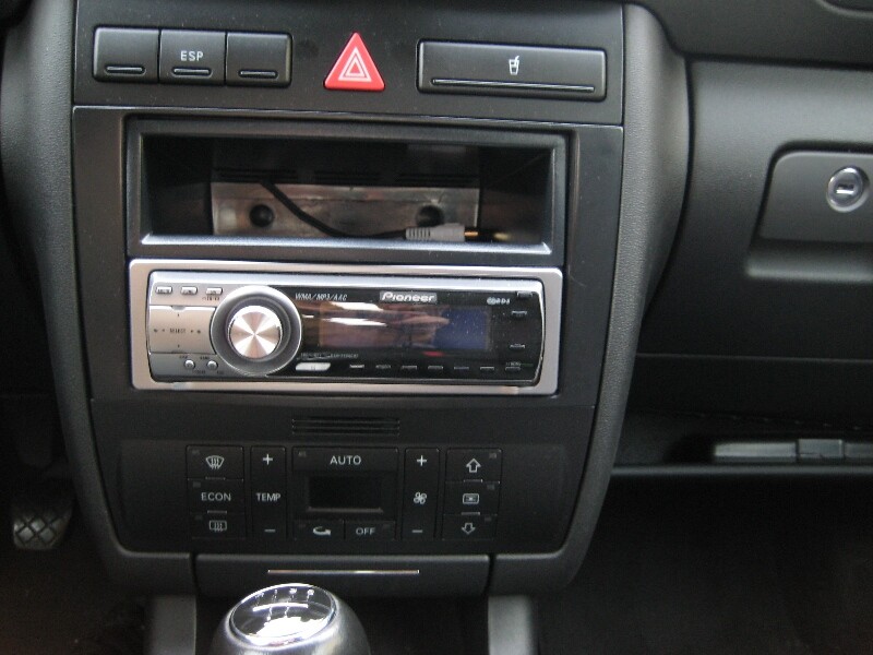

Habe dann selber gebastelt, sieht jetz so ungefähr aus.
Habe noch etwas verbessert seit den Bildern.
von welchem fzg hast du denn die blende genommen,verdammt hätte ich doch mein alpine behalten :smiley:
A4 oder A6, bin mir nicht sicher, ist schon so lange her.
Aber war eine Menge Arbeit.
das glaube ich dir :smiley:
