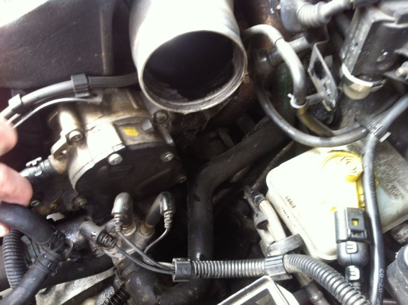

heute ist mir auf der Autobahn ein kleiner Kühlerschlauch geplatzt.
Er scheint irgendwie aufgequollen zu sein von innen…evtl. Öl ?
Im Ausgleichsbehälter waren leichte Spuren von Ölschlieren auf dem Wasser.
Steht mir jetzt schlimmeres bevor? schonmal jemand einen ähnlichen Fall gehabt?

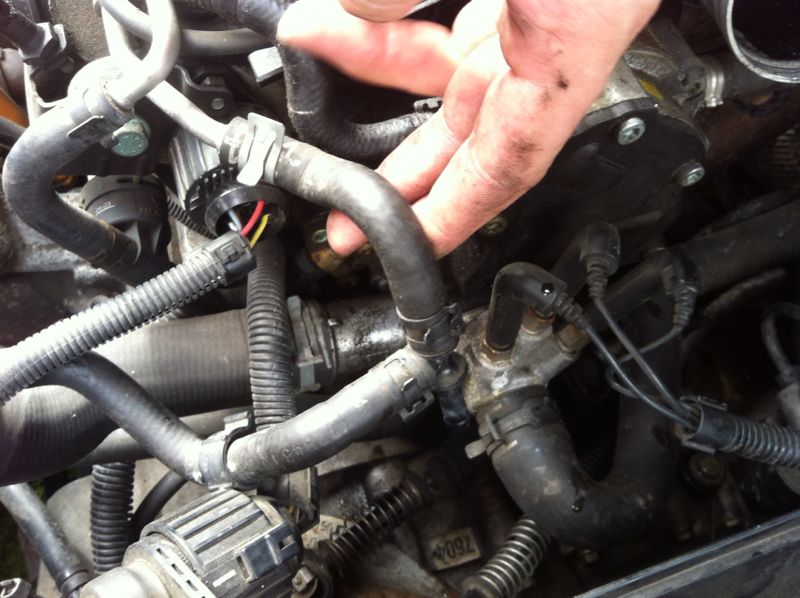

Er hatte auch diesen Hitzeschutzmantel drum.
Ich suche jetzt erstmal diesen Schlauch (Bild)
Teilenummer bzw. Bezeichnung würde mir schon ausreichen :slight_smile:
Ich hoffe, ihr könnt mir weiterhelfen.
Chris
Hat der freundliche auf Lager.
Ich hab da eine teilenummer 1jo 122 447 ds
hoffe das wird nicht zu teuer :wink:
Rund 16.- Euro…
