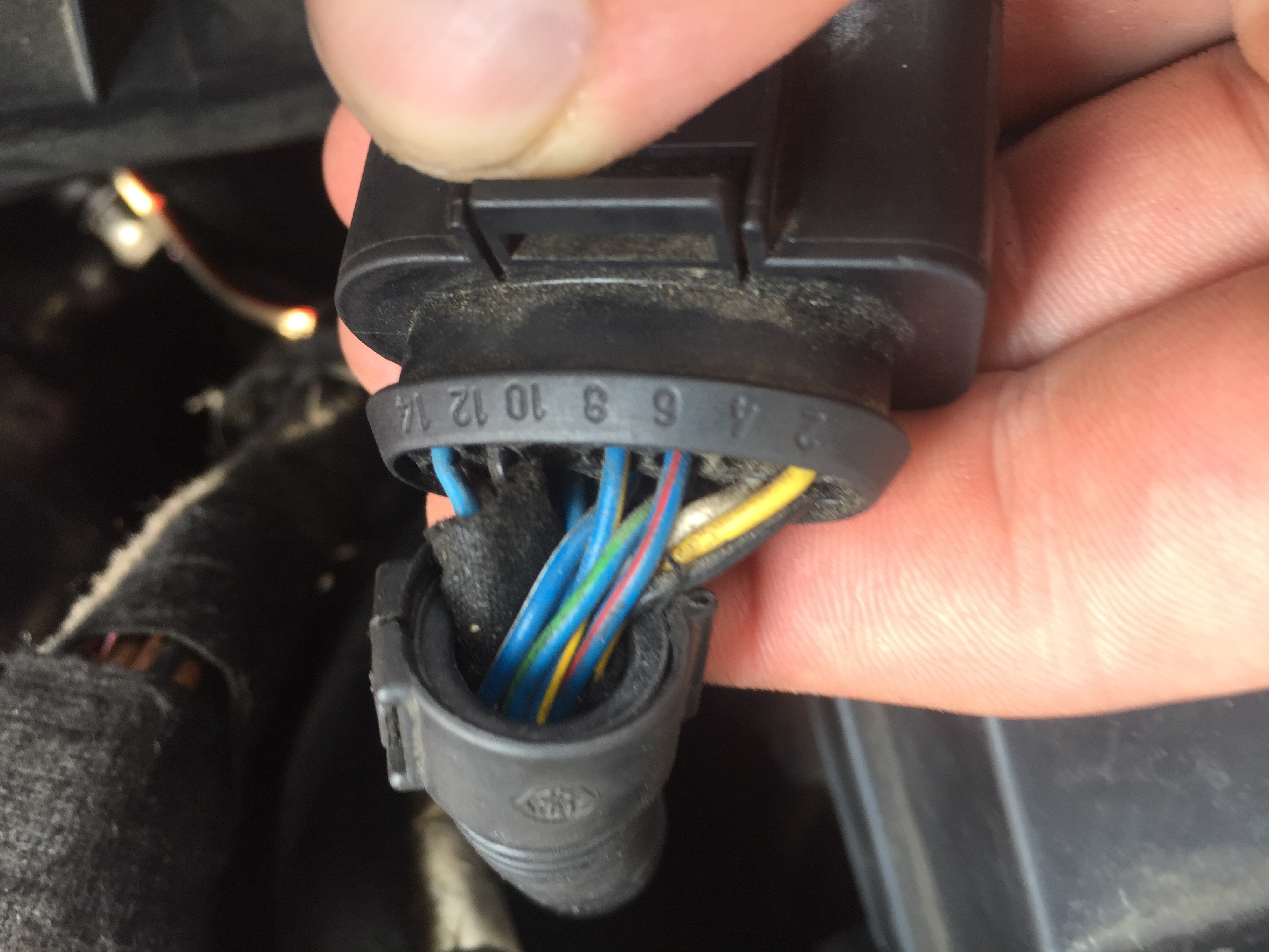

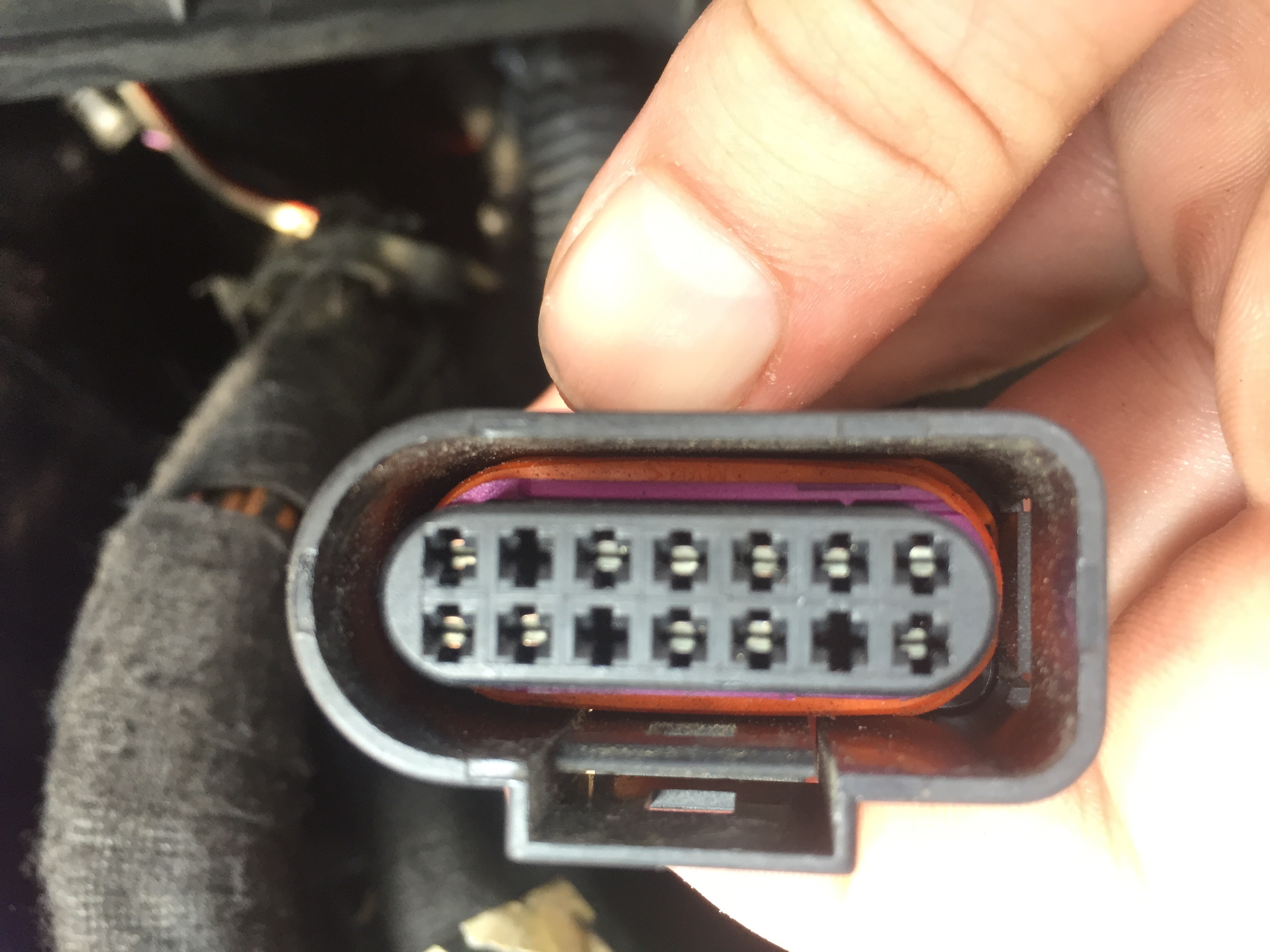

Hey ich bin am verzweifeln ich fahre ein 1.8t 99er Bj ARZ mit esp und finde einfach das Gegenstück von diesem 14 poligen Steckers nicht :frowning: ich bitte um eure Hilfe !

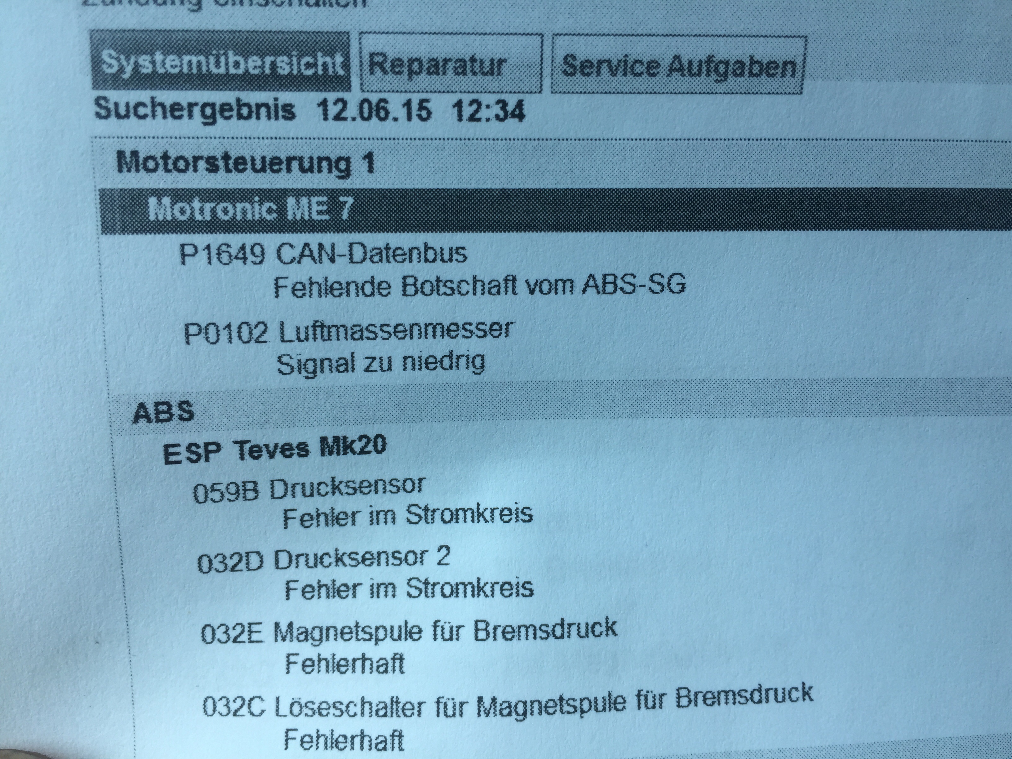

Im Anhang der Auslesefehler …

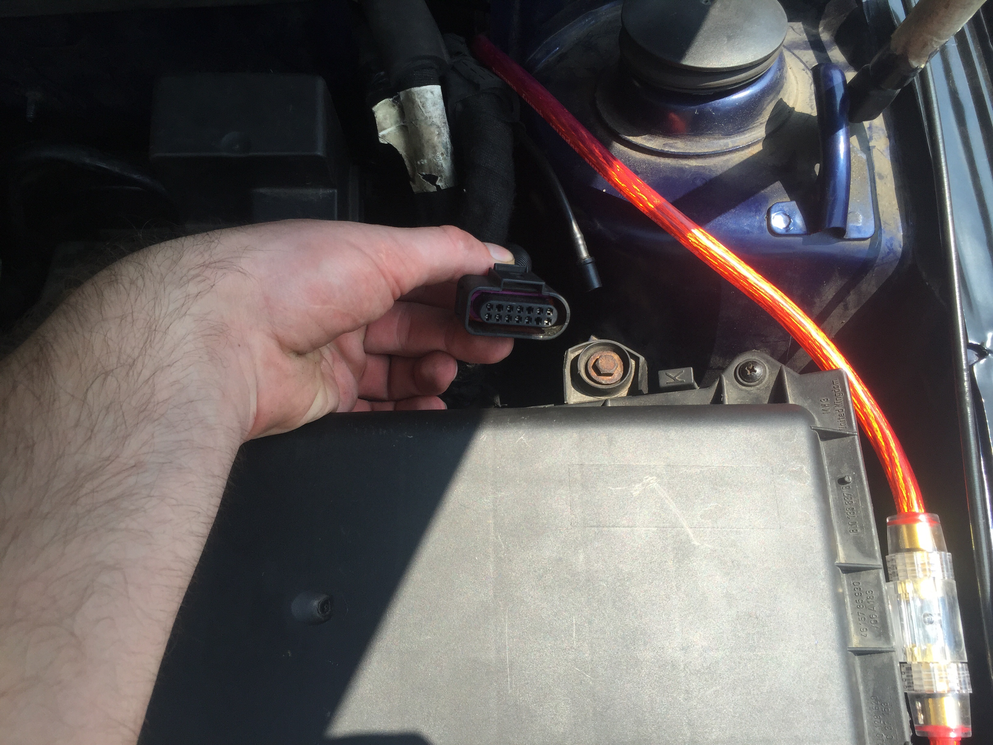

Wenn du nur den Gegenstecker am Auto suchst… vllt mal Luftfilterkasten ausbauen und nachsehen? :wink:
Luftfilterkasten war schon mehrfach ab in der nähe von der steckerlänge ist leider weit und breit nicht das Gegenstück zu finden deswegen ist es ja so verzweifelnd :confused:
Dieser Stecker gehört auf den LMM der an der Front des LFK verschraubt ist.
Danke für die schnelle Antwort :slight_smile: ich gehe gleich mal runter und schaue … Wo genau kann ich schauen ?
Achso du meinst den luftfilterkasten … Der Stecker ist dran :confused:

So wie ich das sehe, ist das einer der Stecker der Kabelbaum Motor(raum) und Kabelbaum Innenraum trennt. Wenn man den Motor mit Kabeln rausnehmen will, muss man den dann trennen.

Ich denke, ich habs… Modelljahr ist bei dir 2000, richtig? ESP Schaltplan findet man nur darunter…
Abgebildet ist dort das ABS Steuergerät und von dort gehen 11 Leitungen zu diversen Sensoren (die bei diesem System ansch. alle noch außerhalb liegen)… Die Sensoren sind: "Geber 1 & 2 für Bremsdruck" und "Schalter für Bremserkennung ESP".
Das erklärt eigentlich alle Fehler in deinem ABS/ESP System… wieso im MSG CAN und LMM Fehler sind, keine Ahnung.
Kabelfarben passen 1:1 mit deinem Foto.

Schau einfach erstmal beim Auto, ob die Sensoren alle da sind und ob die angesteckt sind… Wenn ja, verfolgst du das Kabel… Wenn nicht, schau ob der Stecker den du jetzt frei hast, passt… ansonsten mach mal ein Foto wie das da aussieht.

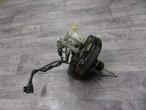

Hier siehst du wie es ausgebaut ungefähr aussehen sollte:
http://thumbs4.picclick.com/d/l400/pict/181588262371_/Bremskraftverstarker-VW-Golf-4-AUDI-TT-A3-S3.jpg
http://thumbs1.picclick.com/d/l400/pict/311365650860_/VW-Glf-4-Bora-Bremskraftverstarker-Bremskraftregler-1J1614205-f-r.jpg
Oben der Behälter für die Bremsflüssigkeit, darunter der HBZ und das große der BKV. Da dran dann mehrere Sensoren… Das Kabel sieht man auch schön, und am anderen Ende ist auch ein Stecker…
