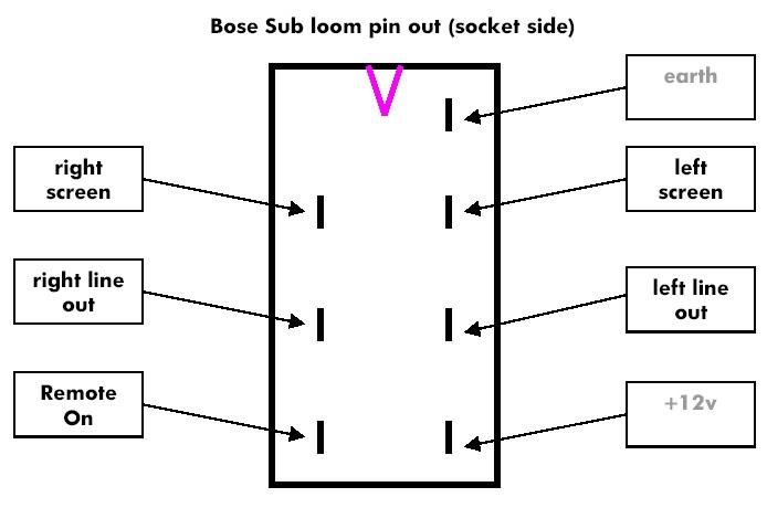

Überall wo ich was gefunden habe war die Rede von einem 10poligem stecker. Ich hab aber einen 8 poligen stecker. Dennoch die Pinbelegung stimmt überein. Habe nun die 4 kabel am bose stecker für meinen High Low adapter;)
Remote is ja auch dran.
