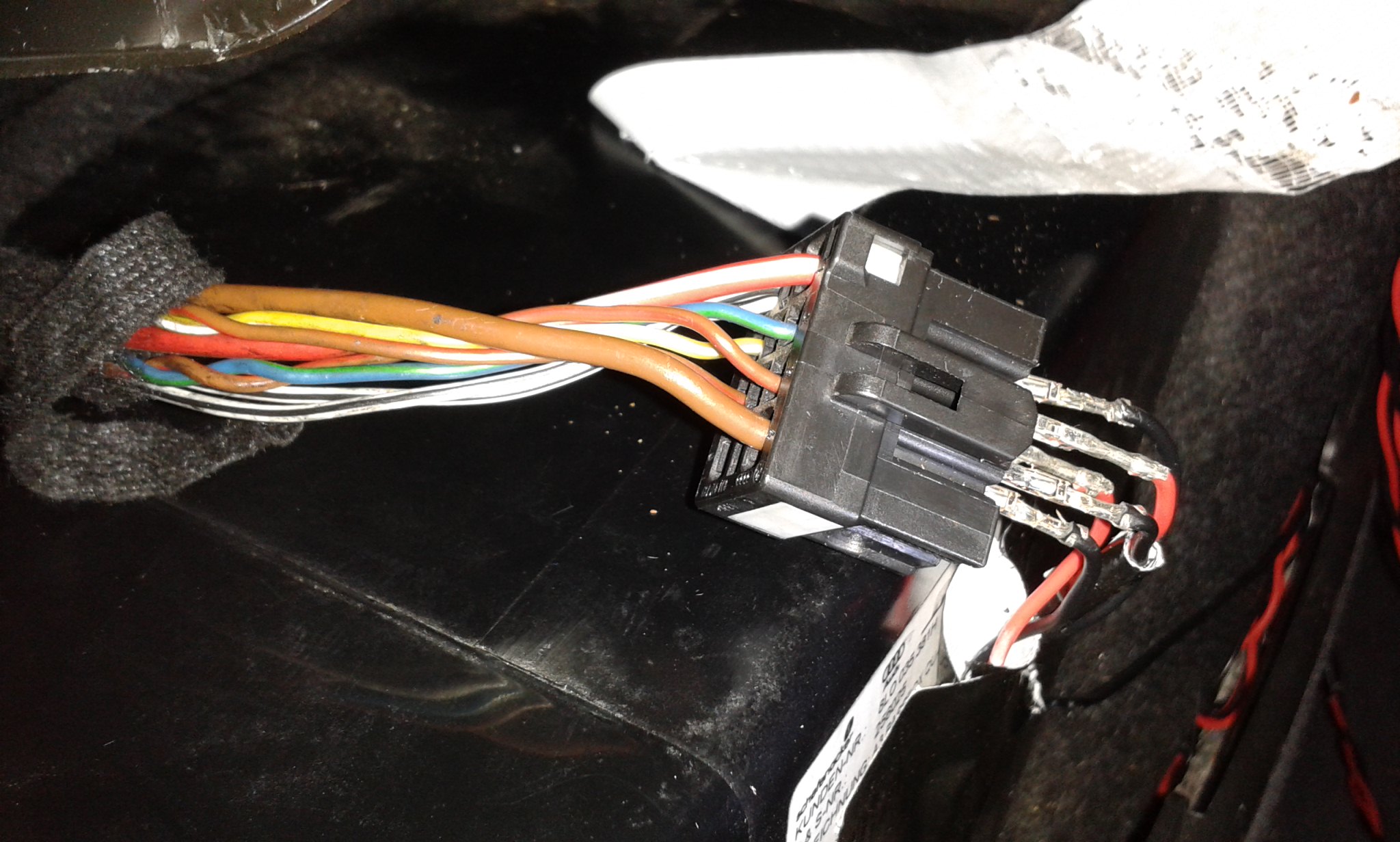

Der Bosesub ist nicht gerade der tollste, deswegen sollte ein neuer rein. Dafür habe ich mir an dem Stecker hinten links zwischen Subwoofer und linkem Rücklicht das Signal für links/rechts und das remote für die Endstufe abgegriffen (Stecker getrennt). Damit bin ich über einen High-Low-Adapter an die Endstufe gegangen (Ampire mb 1000.1).

Das Wiki habe ich mir durchgelesen. Dort ist die Rede von einem vierpoligen Stecker. Meiner ist aber ein 8-Poliger Stecker. Ich nehme an die Anleitung ist für das kleinere System mit Subwoofer?

Anbei noch ein Bild vom Stecker.
