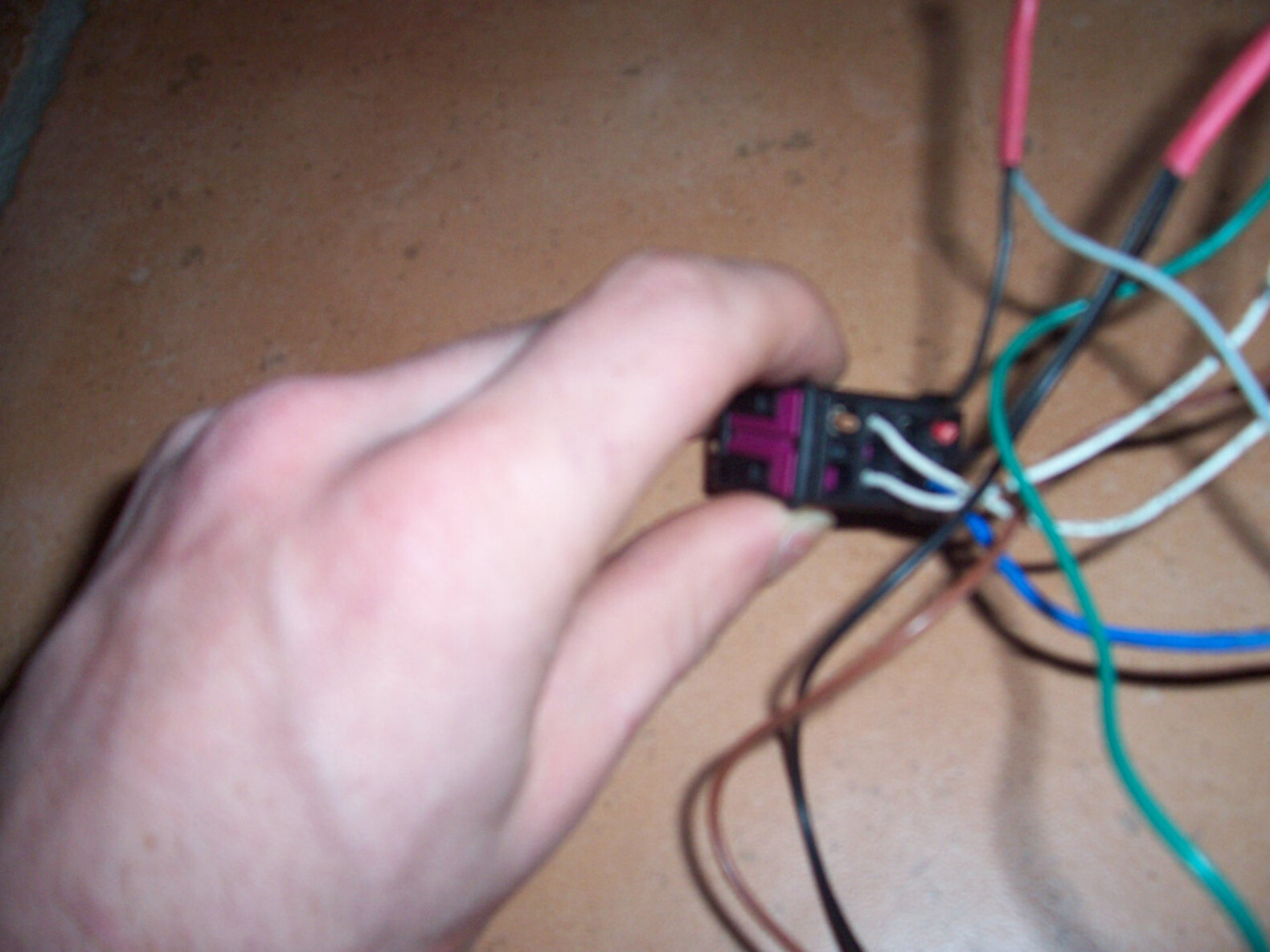

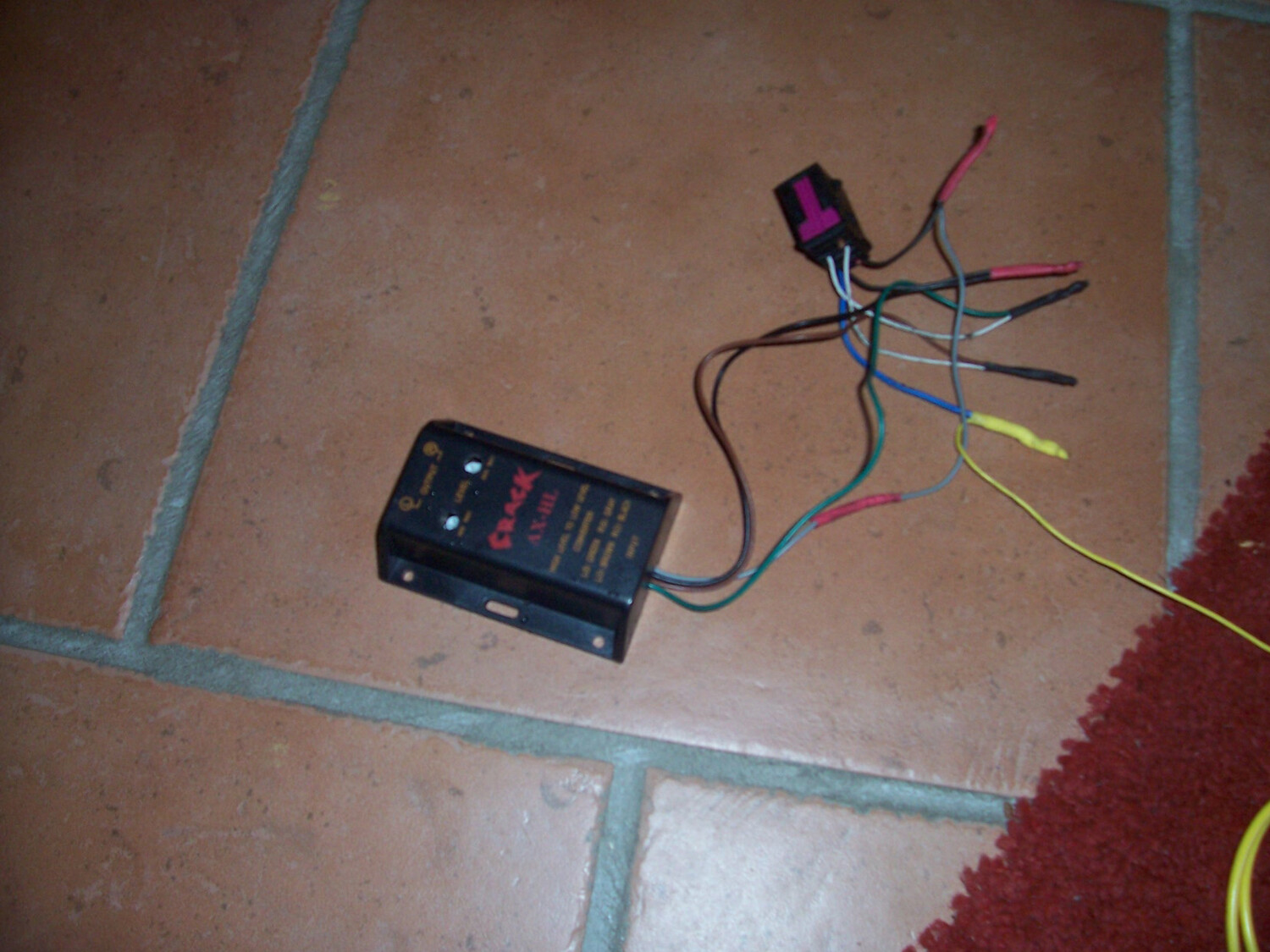

Bilder von adapter
schau mal den Adapter nochmal genau an.
Foto ist nicht so optimal, aber ich meine dass es nicht mit der Zeichnung der Anleitung überein stimmt.
Einfach nochmal überprüfen, kann eigtl. nur daran liegen.
Also du hattest recht einkabel war falsch angelötet aber der sub funktioniert immer noch nicht :confused:

Okay habs hinbekommen die stecker belegung war falsch
