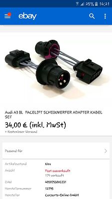

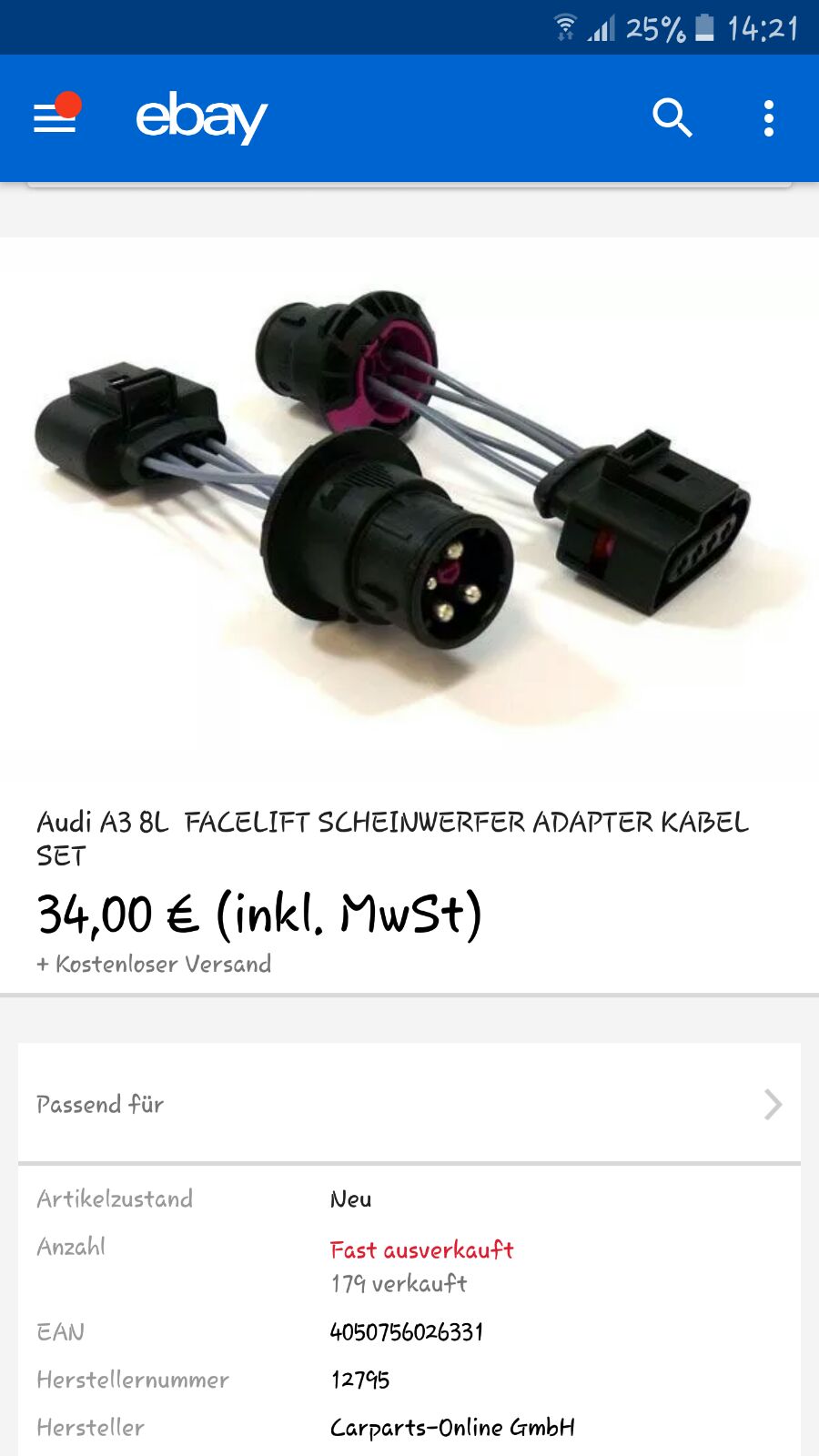

Ich habe für meinen 8l Bj. 97 neue Rückleuchten und Scheinwerfer geholt
Rückleuchten eingebaut angeschlossen alles tip top alle LED's funktionieren
Scheinwerfer danach eingebaut mit LED Dayline (Eckiger Stecker mit Adapter) angeschlossen und bei Abblendlicht geht Fernlicht an und selbiges umgedreht Dayline geht garnicht
Auch die Rückleuchten gehen nicht mehr 🤔🤔🤔
Baue ich aber die alten Tuning Scheinwerfer von Sonar wieder ein mit Angel Eyes Optik geht alles ohne Probleme
Kennt jemand das Problem in der Werkstatt meinte ein Mechaniker das es das Lichtsteuergerät ist
Bild der Adapter im Anhang
Glaube kaum daß der 8l schon ein lichtsteuergerät hat.
Dann haut die Pinbelegung nicht hin oder Masse ist falsch geklemmt am Adapter.
