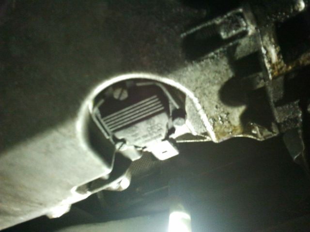

Hallo, hab gestern zum ersten mal bei meinem a3 öl gewechselt und sah ein stecker an der ölwanne der leer war. jetzt frag ich mich ob er leer sein muss oder ob da was fehlt, der wagen läuft eig. ganz normal.
hab noch ein foto gemacht.
ist das nicht die Vorrichtung für Öltemp ?
Hi!
Würde mal sagen das ist der Ölstandsgeber… Warum jetzt der bei dir nicht angeschlossen ist k.A. Vielleicht unterstützt dein auto das nicht…
MfG Christian
ok danke!
Ja, ist der TOG. Dieser misst die Öltemperatur und den Ölstand und gibt bei Ölmangel eine Warnmeldung über das KI aus.
Wenn er nicht angeschlossen ist und dein KI keinen Fehler meldet, dann ist es auch nicht für diese Funktion vorgesehen, bzw. nicht im KI codiert.
Brauchst dir also keine Gedanken machen.
Das ist der Ölqualitätssensor für LongLife-Fahrzeuge mit WIV :wink:
Da deiner aber noch ein VFL ist, bei dem Baujahr, hat dieser keine Funktion bei Dir und der Stecker fehlt entsprechend…
Denke mal, die Ölwanne wurde mal getauscht und dann wurde eine ausm FL eingebaut und der Stecker ist somit vorhanden :wink:
jop hab mit vorbesitzer tel. er hatte die ölwanne ersetzt…
