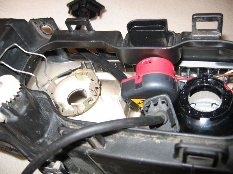

kannst mal ein bild machen welchen stecker du genau meinst ?
Hier ist das gegenstück drauf
gleicher Trick wie bei allen Verbindern, die mit soner Rasternase gesichert sind, nicht ziehen, vorsichtig "runterruckel" und nicht nur ziehen
Nicht unbedingt… In der Theorie muss mann oben am Stecker das winkelrechte Plastikstück nach innen/oben drücken. Dadurch löst man die Mechanik um die Rastnase aus. Während man drückt, den Stecker abziehen.
Wenn - wie sicherlich am Scheinwerfer - da ein bisschen Dreck reingekommen ist, während des Drückens und Ziehens vielleicht ein bisschen ruckeln…
