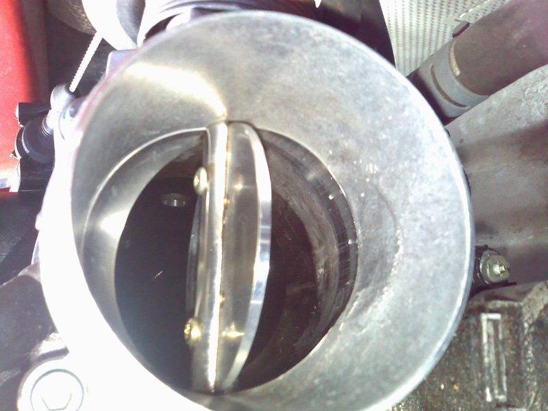

Hab heute die Drosselklappe gereinigt.
Ob was gebracht hat werde ich in kürze Mailen.

Die Schwankungen sind nicht mehr so extrem wie davor.
Besser hatt's die Werkstatt auch nicht hinbekommen wo ich vor 2 Jahren mal war.
Dann wird das jetzt wohl einmal in Jahr ein Hobby von mir werden die Drosselklappe zu reinigen.
Wenn's dann wieder funktioniert kann man ja zufrieden sein.
wie hast du die denn gereinigt?
gibts dann spray für oder sowas??
oder richtig mit tuch und/oder lappen? :smiley:
Mit Waschbenzin und einem Lappen.
Ging ganz gut.
