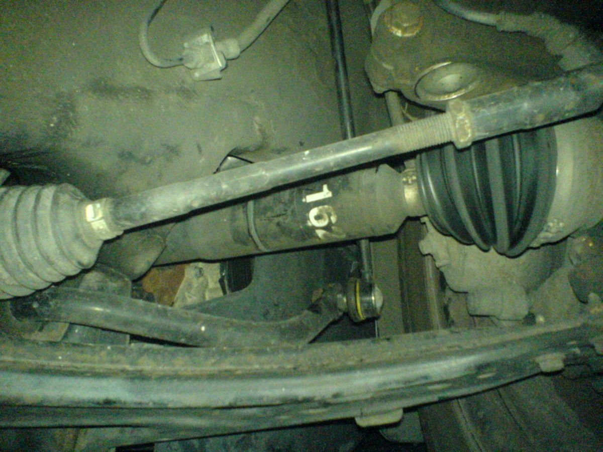

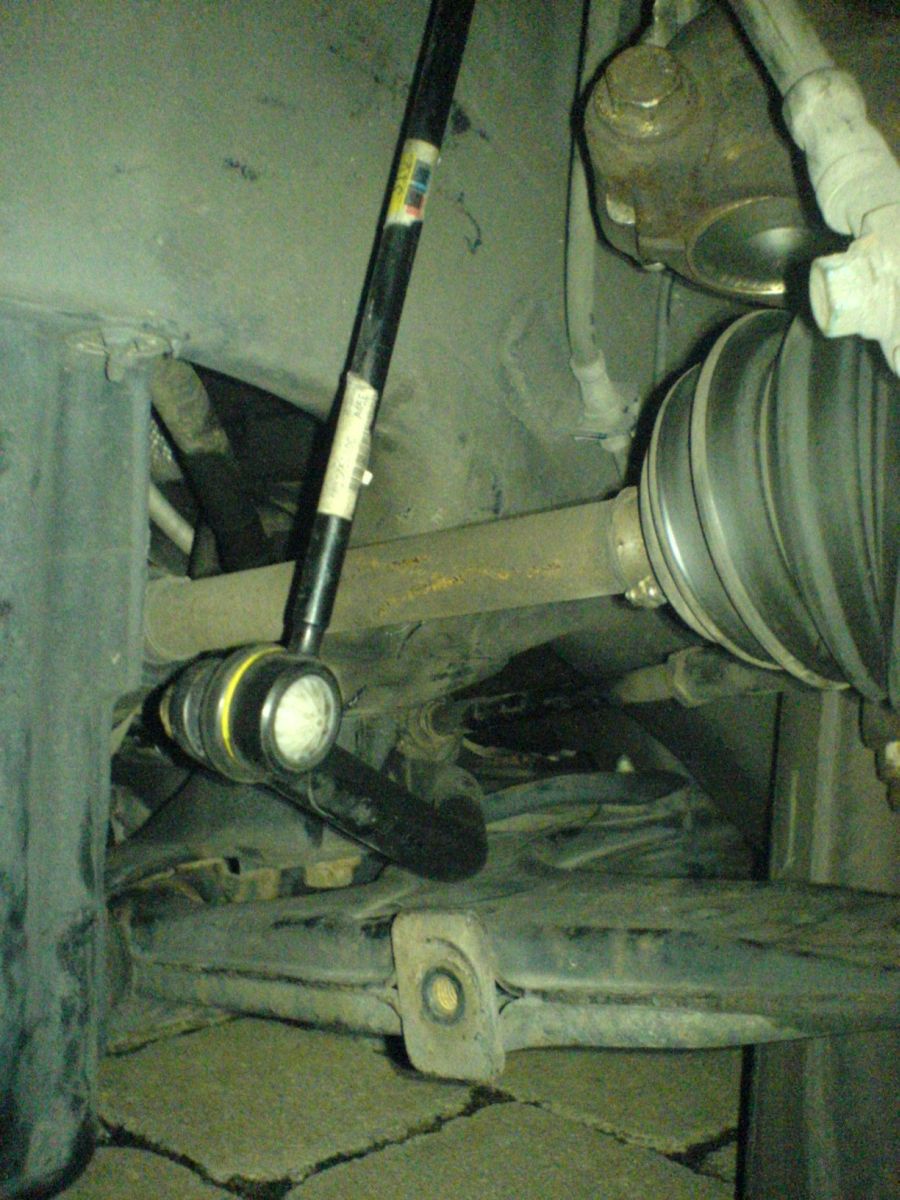

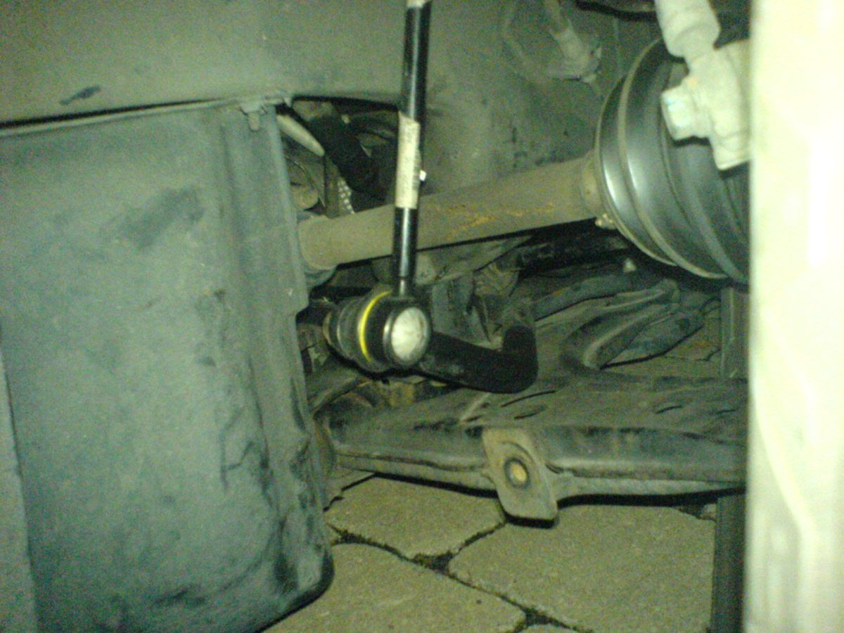

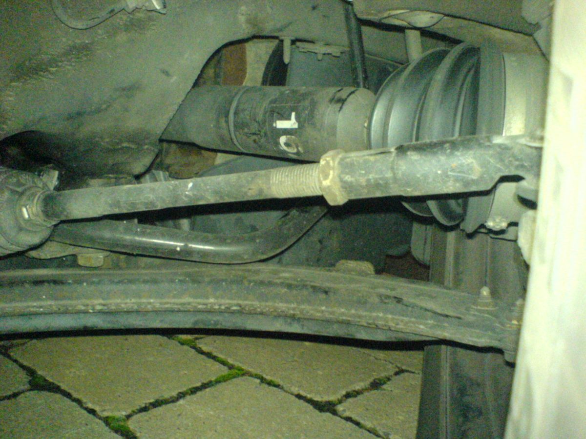

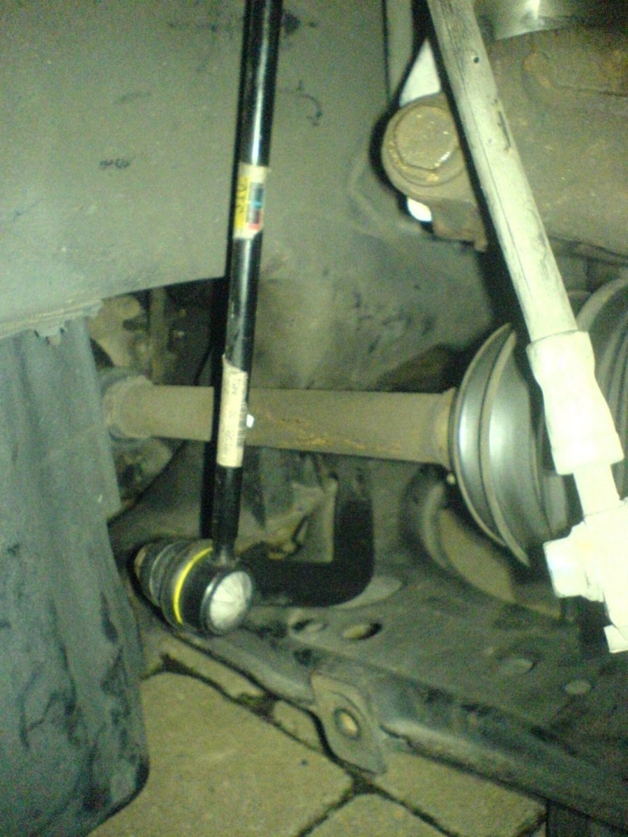

Hallo, ich hab ne Frage.
Ich wollte heut bei meinem Hobel die Spur einstellen lassen. Als der Mechaniker die Karre auf die Bühne gefahren hat meinte er, dass mein Stoßdämpfer vorne rechts am Arsch ist. Soweit so gut, aber er hat auch gesagt, dass ich zu lange Koppelstangen drin hab.
Ich hab damals beim Fahrwerkseinbau den TT-Stabi und die dazugehörigen Koppelstangen eingebaut.
Meine Fage ist jetzt, ist der Stabi bzw. die Koppelstangen richtig eingebaut?!
Hab mal ein paar Fotos gemcht, weil mich das jetzt schon etwas verwundert.
sieht bei mir genauso aus…
Was will der Vogel dann von mir? Der TÜV hatte damals auch nichts zu bemängeln.
Der Stabi ist halt sehr sher nah am Querlenker und das sieht von Unten so aus als ob der da draufliegt, was er aber nicht tut…
keinen plan.
ich fahre, wie viele andere, die kombi von kw v1 mit tt stabi und koppelstangen ohne probleme…
Sagen wir so, der Mechaniker wird wohl sowas zum ersten mal in seinem Leben sehen. Sag ihm wie es ist und fertig aus. Der soll sich ma net so anstellen…
Ist korrekt verbaut wie es aussieht.
Als ich damals den TT-Stabi hab verbauen lassen, haben mir die Vögel bei VW das Ding erst mit dem Knick nach oben eingebaut - hatte denen extra gesagt, das das wie beim TT verbaut werden muß… naja da mußtenses halt nochmal umschrauben ^^
