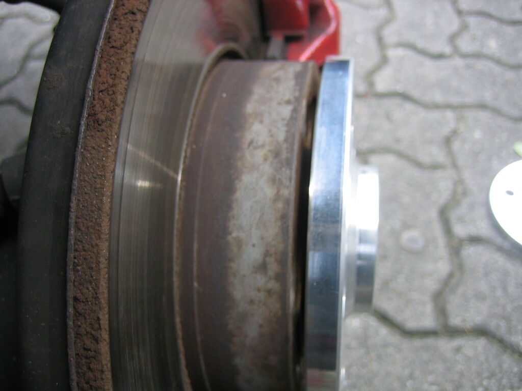

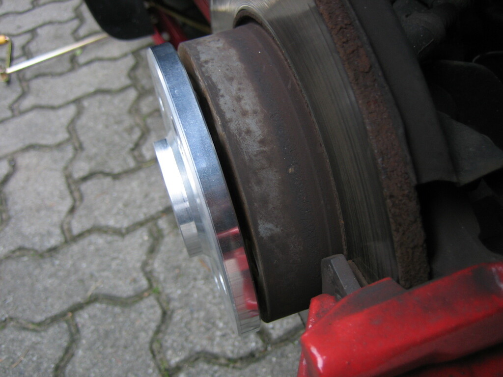

Hellou hellou,
also ich hab heute meine Platten von FK bekommen… Wollte mal probieren ob die auch schön passen und wie das Rad danacha aussieht…
Aber irgendwie will das ganze nicht. Die stehen ne ganze Ecke ab. Ist das Normal so??
Ich hab paar Bilder davon angehängt…
Moin, nee also das ist nicht normal. Würde damit keinen Meter fahren. Die Platten müssen anliegen.
Das FK überhaupt 15er Platten mit diesem Sytem verkauft ist schon eigenartig. Normalerweise gibts dieses System erst ab 20mm damit man auch auf die Gewindelänge kommt.
Ich hab mir auch schon gedacht dass da was faul ist.
Werde die Montag zurück schicken.
Also normal is das nisch ne :wink:
Die Platten müssen komplett anliegen. Alles andere ist lebensmüde und nicht wirklich zugelassen. Steht glaube sogar im Gutachten…

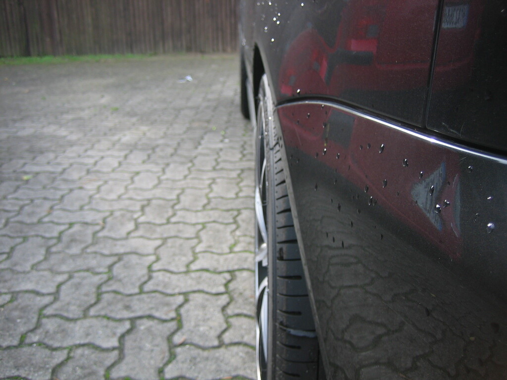

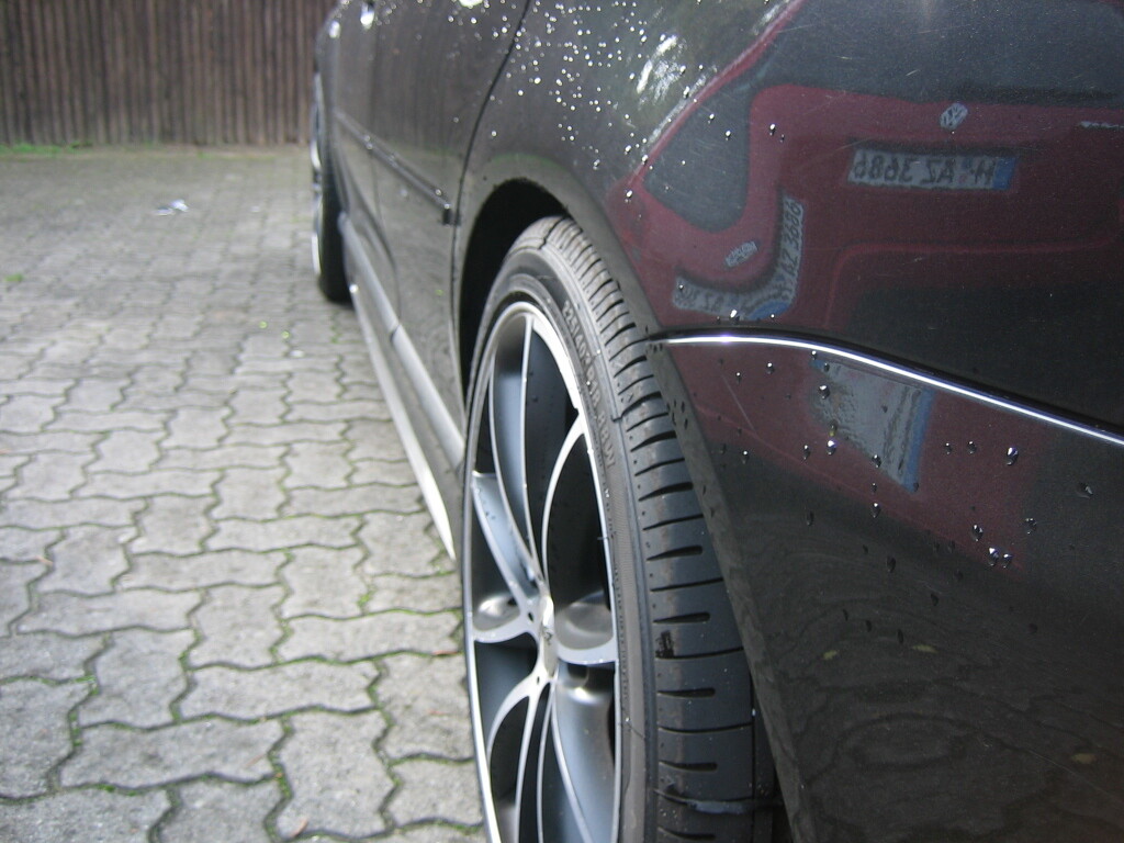

Ich hab mal paar Bilder angehängt wie es jetzt gerade aussieht.
Vorne mach ich nix mehr… Aber was meint ihr? Machen 10mm pro Seite hinten etwas her, oder wird man den Unterschied kaum bemerken??
Hast mal ne Komplettansicht? Also ich denke optisch würde das schon noch bissel was bringen. Damit die Reifen halt relativ bündig zum Kotflügel abschließen.
hmm komplett im Sinne von der Seite??
