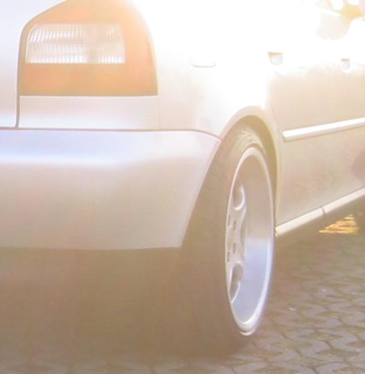

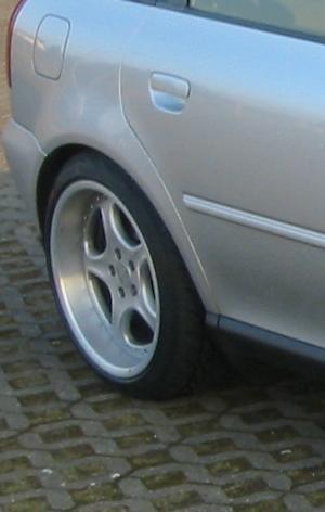

fahr 7x17 et38 mit 20er pro rad und is eigentlich sehr gut… also 20er sollten gehen
Also ich finde 17 Zoll etwas klein. 235iger ??? Nicht etwas übertrieben… ich würde auf ne 9J Felge höchsten nen 225iger nehmen
Für mich ist es die perfekte Lösung!
