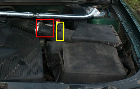

upss habs vergessen auszufüllen danke :slight_smile: … hab audi a3 8l 1.8… ja bei mir ist er auch 10 cm weg vom kasten und wie sollte das gehen mit sportluftfilter ß
Siehe Bild:
rot - LMM
gelb - Trennung! Luftfilterkasten ab, Pilz ran…
Genauu so siehts auss …VIELENNN DANKKK :slight_smile: … des wäre mir in 100 jahren nicht eingefallen :)… ich probiers gleich morgen aus danke danke danke :):biggrin:

Die 4 Schrauben am Luftfilterkasten musst du lösen und dann kannst du den Kasten vom LMM wegnehmen!
Zur Montage des Sportluftfilter, benötigst du dann noch eine Adapter!
Sowas hier:
http://cgi.ebay.de/Sportluftfilter-Adapter-VW-Audi-mono-tronik-/270728598874?pt=Autoteile_Zubehör&hash=item3f08ae955a
Den Adapter dann wieder an den LMM montiern und der Sportluftfilter kann montiert werden!
