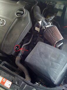

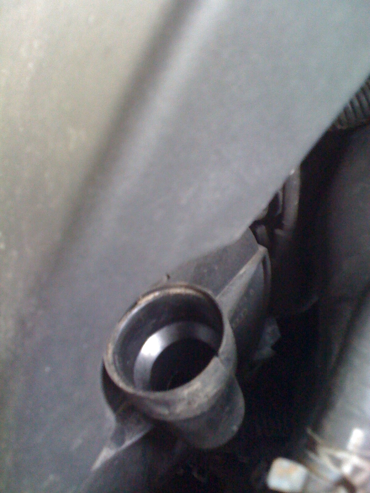

Hey jungs habe gerade den SportLuftfilter eingebaut als ich den Luftfilterkasten abgebaut habe war ein schlauch dranne, der aber jetzt nirgends wo mehr drann kommt, siehe Bilder
Dort kommt eigentlich auch ein kleiner Filter drauf!

Ich hab das Bild vom 1.6er leider nicht gefunden, ier aber eins vom 1.8T, habe den Filter über den wir sprechen mal eingekreist.

okay noch eine frage: diese Öffnunf die ihr seht ist 35 mm aber da geht ein schlauch rein in den luftfilter kasten den ich ja abgebaut habe der ist 25 mm durchmesser was soll ich jetzt nehmen?
