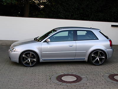

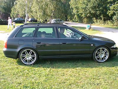

Ich kann Dir nur abraten Federn zu nehmen (egal welcher Hersteller) die v/h 25mm sind, da mit solchen Federn bei vielen Audi Modellen der Hängehintern da ist !!
War in meinem S3 (übrigens mit H&R Federn) so und in meinem S4 Avant B5 war es auch so (mit KW Federn).
Immer eine zumindest "leichte" Keilform wie 20/10 oder 25/15 oder 30/20 …
Hier mal ein Bild, damit Du siehst wie bescheiden das aussieht:
Deutlich zu erkennen.
H&R und Eibach sind übrigens dafür bekannt das sie bei gleicher Tiefe meist einen Hänger hinten haben. Wobei die Federn sonst nicht schlecht sind !
Nur halt darauf achten, das wenn diese Hersteller bevorzugt sind, dann immer Keilform auswählen !
