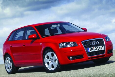

[8L] sportback felgen
hat jemand die originalen sportbackfelgen am 8l??
würde gern wissen wie weit oder nicht weit sie rauskommen
hab mir auch welche besorgt und schwarz lackiert, würde gerne wissen wie breit meine lochkreisadapter sein sollten
LK: 112
ET: 56
J: 7,5
