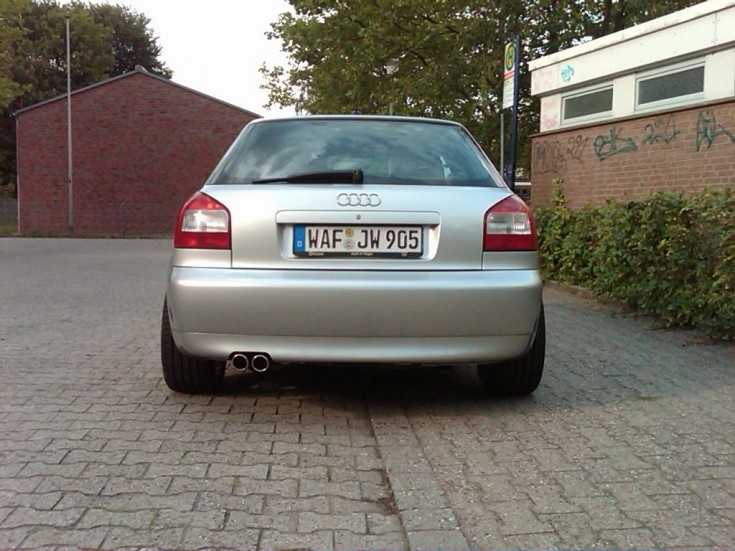

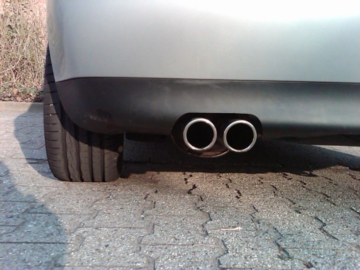

So, dann meld ich mich auch mal.
Der ausschlaggebende Grund für mich, einen BN-Pipes zu kaufen, war
  1. der meines Erachtens nach beste Sound für einen 1.6er
  2. dass der ESD in dem originalen Heckansatz verschwindet, sag ich mal.
Wenn ein ESD unter der Orilippe hängt, sieht das ziemlich bescheiden aus, sehr bilig. Passt einfach nicht zu solch einem Auto.
Der ESD wurde schon nach ca. 200-300km dermaßen laut, dass man sich mit seinem Beifahrer beim beschleunigen und bei 100km/h nicht mehr wirklich unterhalten konnte. Das war schon sehr nervig.
Der Sound von innen schrecklich, doch von außen war der schon ziemlich genial. Hat sich wirklich super angehört!!
Also wenn du geilen Sound am 1.6er haben willst und dir der Tatsache bewusst bist, dass er dir jedoch nach spätestens 500km auf den Sack sorry gehen wird, dann bist du bei BN-Pipes vollkommen richtig!
p.s.: Deine Nachbarn werden sich nicht beschweren, solange du untertourig fährst und nicht stark beschleunigst :wink:
  1. und 2. Bild:angeschweisste Endrohre an den original ESD.BN-Pipes ESD.
  2. Bild: angeschweisste Endrohre an den original ESD.
haste den ESD noch da un verkaufst nen mir :slight_smile:
Den hab ich schon vor gaaaanz langer Zeit an ein anderes A3F-Mitglied verkauft!
