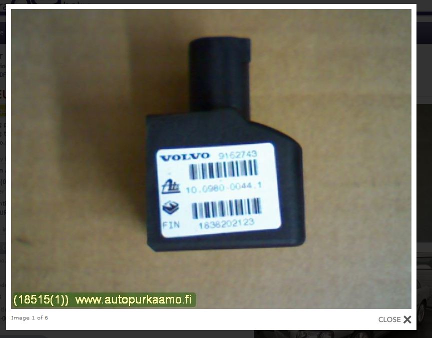

Da bei Audi der Sensor 138€ kostet bin ich auf die Suche gegangen wo man das Ding noch kaufen kann.
Der Sensor scheint von ATE zu sein.
Laut meinen Recherchen wird der Sensor auch bei Mercedes und Volvo verbaut.
Sensor schaut auch so aus, ob der nun wirklich der gleiche ist, ist fraglich.
Die Probleme bestehen jedoch bei Mercedes auch. Bj 2001 rum.
Hier der Link falls es jemanden interessiert.
http://www.mb-treff.de/forum/thread.php?id=5078
Mercedes Teilenr: A1635420618 ca 108€
Volvo: 9162743
ATE Nr: 10.0980 …
30€ Ersparnis sind doch auch etwas für das vermutlich gleiche Teil.

Anbei noch Vergleichsbilder.
Falls jemand näheres zu den anderen Sensoren sagen kann wäre ja super.
