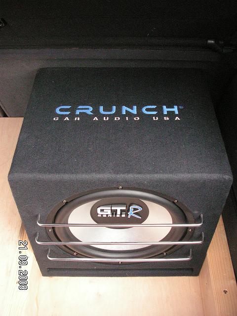

Mach mal ein Bild vom Subwoofer, vielleicht kann man dann genaueres sagen.
Habe mal ein foto gemacht.
Ist ein Crunch Car Audio Usa GTR Series
