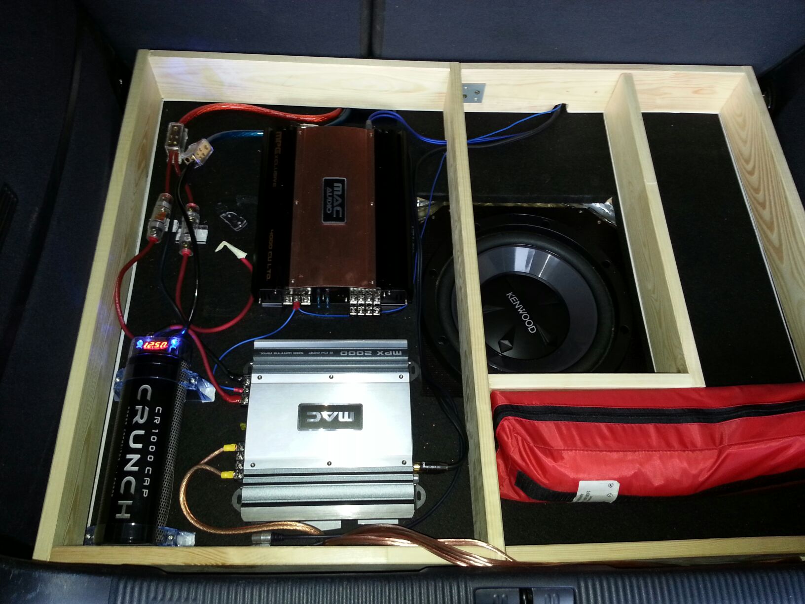

So ich habe mich entschlossen bevor ich ein neues Thema aufmache… Schmeiß ich das Zwischenergebnis einfach mal hier rein.
Bisher geschah folgendes:
-Bodenplatte auf MDF gesägt mit durchlass für Subwoofer
-Subwoofer in geschlossenes Gehäuse gesteckt
-Beide Endstufen auf die Platte gebaut
-25mm² Kabel von vorne gezogen an 4Port-Verteiler
-Cinchleitung lag bereits vom alten Sub und befeuert momentan die kleine Endstufe für den Sub
-Rahmen gebaut

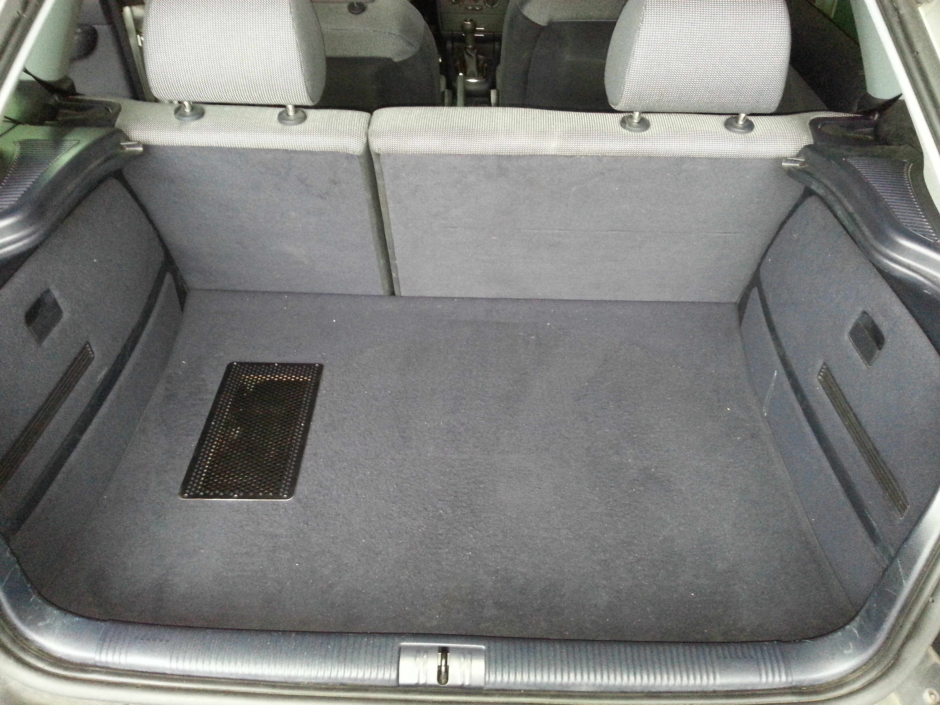

-Deckplatte gebaut und originalen Teppich draufgeklebt damit Luftgitter
-Powercap installiert
Noch offen ist:
-Lautsprechertausch vorne + hinten (Kabel liegen bereits im doppelten Boden)#
-Lautsprecherkabel von hinten verlegen (liegen momentan in den jeweiligen Seitenverkleidungen hinten)
-2tes Cinchkabel nach vorne verlegen (liegt bereits im doppelten Boden btw unter der Rückbank)
Und hier folgen noch 2 kleine Bildchen
Frage 1 hat sich bereits geklärt. Ich gehe von Endstufe 1 einfach in die 2. rein.
