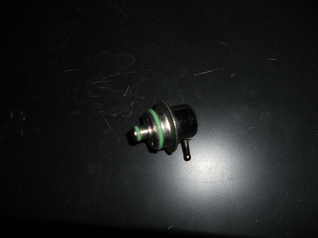

BDR =Benzindruckregler 4.Atü habe noch einen da.
