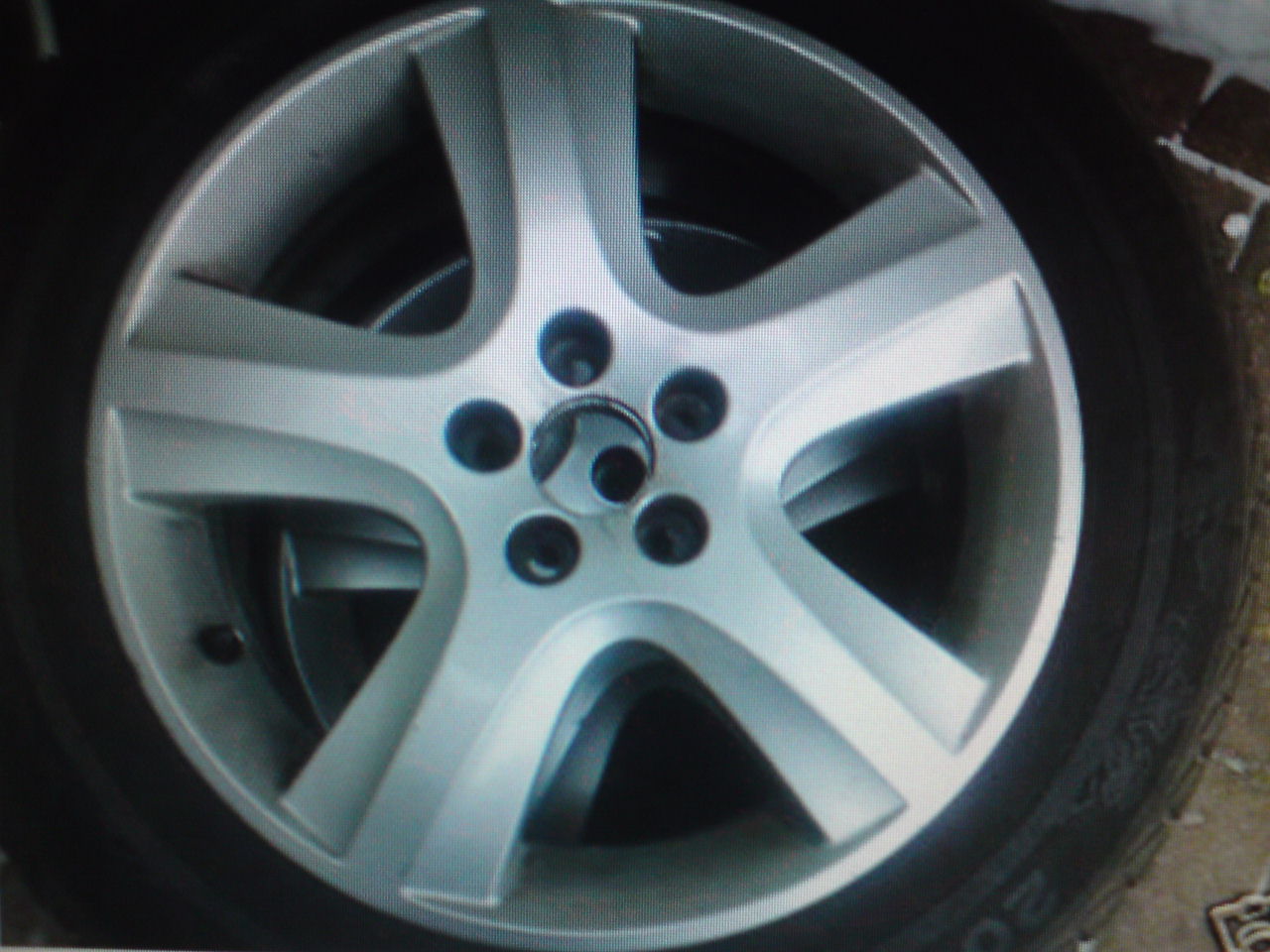

Hallo Männer ich wollte mal Fragen ob man Skoda Felgen auf den 8L ziehen darf???
Skoda 16 Zoll Felgen
Felgenbreite:6,5J
Einpresstiefe: 42
Lochkreis der Felgen: 5x100
Sind genau die Werte die, die Ambition Felge auch hat.
Muss also nicht eingetragen werden oder???
Doch muss eingetragen werden, da DIESE Felgen nicht serienmäßig im A3 verbaut waren. Müsstest sogar die Audi Ambition eintragen lassen, falls die entsprechende Rad/Reifen Kombi nicht im Schein eingetragen ist.
Nur dadurch, dass das von den Maßen her passt, sollte die Eintragung problemlos sein.
Gibt es die möglichkeit Audi Felgendeckel zu montieren???
Ja sollte ohne Probleme gehen.
