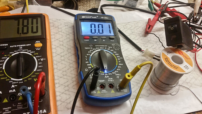

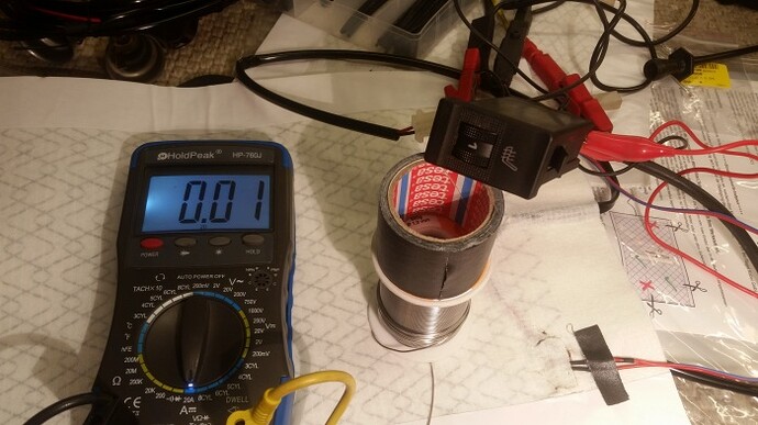

Ich habe nun mal den 6,8K abgeklemmt und einen Festwiderstand mit 10K zur Probe an die Steuerung geklemmt, um zu sehen, ob die Regelung nun auch in den Stufen 1-3 anspringt.
Und…das tut sie :smiley: Also sind die 6,8K bei dem [lexicon]B4[/lexicon] Schalter hier definitiv nicht optimal, so dass die ersten Stufen nicht anlaufen. Eventuell wenn es sehr kalt ist und der Widerstand des 6.8K dann entsprechend stärker ansteigt, könnte vielleicht die Stufe 3 oder 2 anlaufen. Aber bei knapp 22 Grad an der Matte hat sich wie gesagt beim 6,8K an den ersten 3 Stufen nichts getan.
Dann habe ich weiter mit einem Poti getestet um zu sehen, wo die Schwelle liegt, ab wann die erste Stufe anspringt. Und das ist bei 7.8K. Darunter springt die erste Stufe nicht an.
7.8K (linkes Messgerät. Rechtes zur Strommessung noch nicht aktiv)
Stufe 1 springt an (Stromaufnahme auf rechtem Messgerät)
Ich werde also einen 8K oder 10K Widerstand verbauen. Allerdings werde ich erst nochmal am Audi 80 meines Kumpels den originalen NTC messen und auch am V8 nochmal. Dann entscheide ich, welchen ich nehmen werde. Eben den, der näher an die originalen Werte rankommt. Denn wenn ich jetzt keinen Denkfehler habe, beeinflusst man mit dem entsprechenden NTC im Endeffekt ja auch die Einschaltdauer und damit die Temperatur. Denn wenn im Regler das Kennfeld für einen 10K ausgelegt ist, und man einen 8K einbaut, oder umgekehrt, werden sich die Temperaturen ja verschieben, vermute ich. Denn bei gleicher Temperatur, haben beide NTCs ja unterschiedliche Widerstände, sodass die Regeleinheit quasi eine Falschinfo über die reale Temp bekommt, da ja sein Kennfeld so und soviel Ohm bei der und der Temp vorsieht, die aber durch die Verwendung eines falschen NTCs ja dann von seiner integrierten Tabelle abweicht, und er anders abschaltet.
