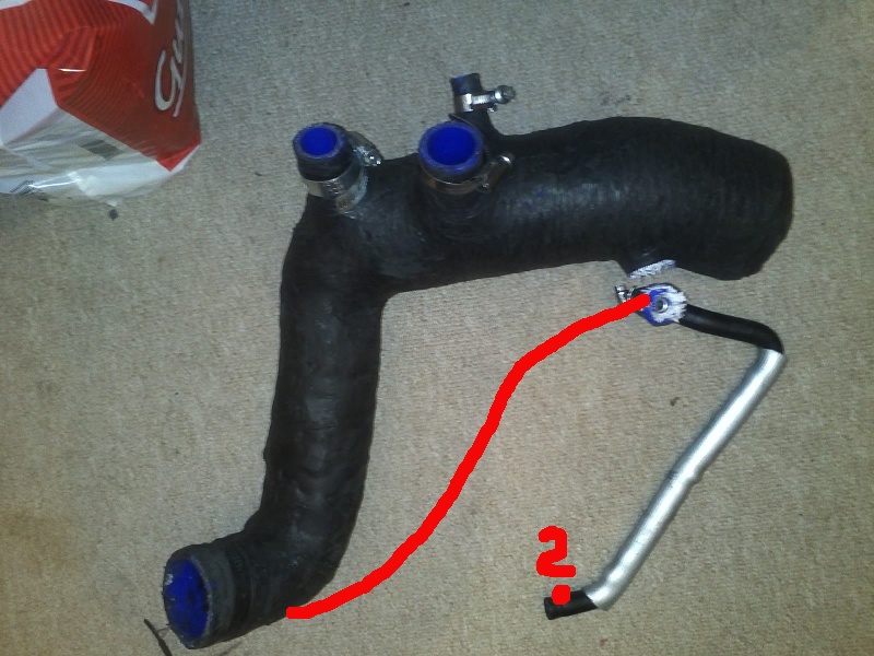

habe hier einen Ansaugschlauch und einen AUM. Am Ende vom Turbolader ist ein kleiner Abgang mit einem dünnen, hitzeschutz umwickelten Schlauch, der nach oben Richtung SUV geht. Nur leider finde ich da keinen Eingang…wohin geht der Schlauch, also wo muß er angebracht werden. Kann mir da vielleicht einer bitte helfen, so mit Foto/Skizze? Das wäre prima. Vielen Dank
Der schlauch kommt an die leitung vom Aktivkohlefilter. die Leitung kommt oben über der Spritzwand her, müsste ne Metalleittung sein. Quasi 50cm höher als da wo er angeschlossen ist. Oder einfach die MEtalleitung nachgehen die vom AKF Kommt.
Da gibt es nur ein Problem: da ist nichts.
Der Aktivkohlebehälter hat 3 Abgänge, unten der unbelegte Auslauf, oben zum Tank und zur Drosselklappe. Zum Tank, also Benzinleitung ist nichts…haben alles wieder zusammengebaut, aber kein Schlauch ist da frei…*grübel
mach mal photo vom filter… habe ja selber nachgeschaut bei mri ;_)
