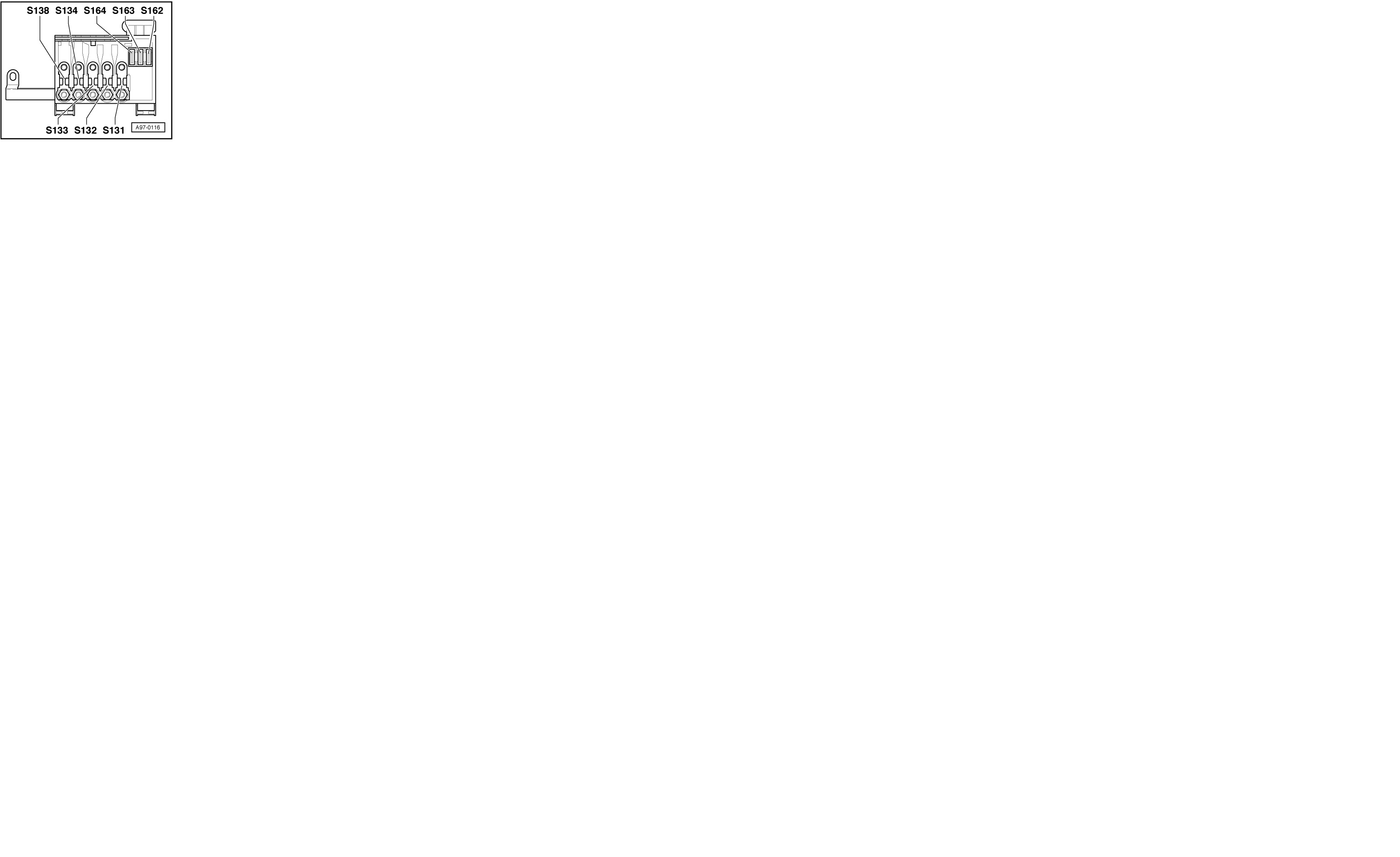

welche der Sicherungen ist denn durchgeschmort? Wenn wir die richtige Bezeichnung haben, ist die Diagnose leichter…
Bild leider ein bisschen klein, aber vielleicht siehst du ja was beim anklicken…
falls du mich meinst: S164.
laut beschreibung von dede_a3 ist es bei ihm die selbe.
richtig. müsste diese sein!
