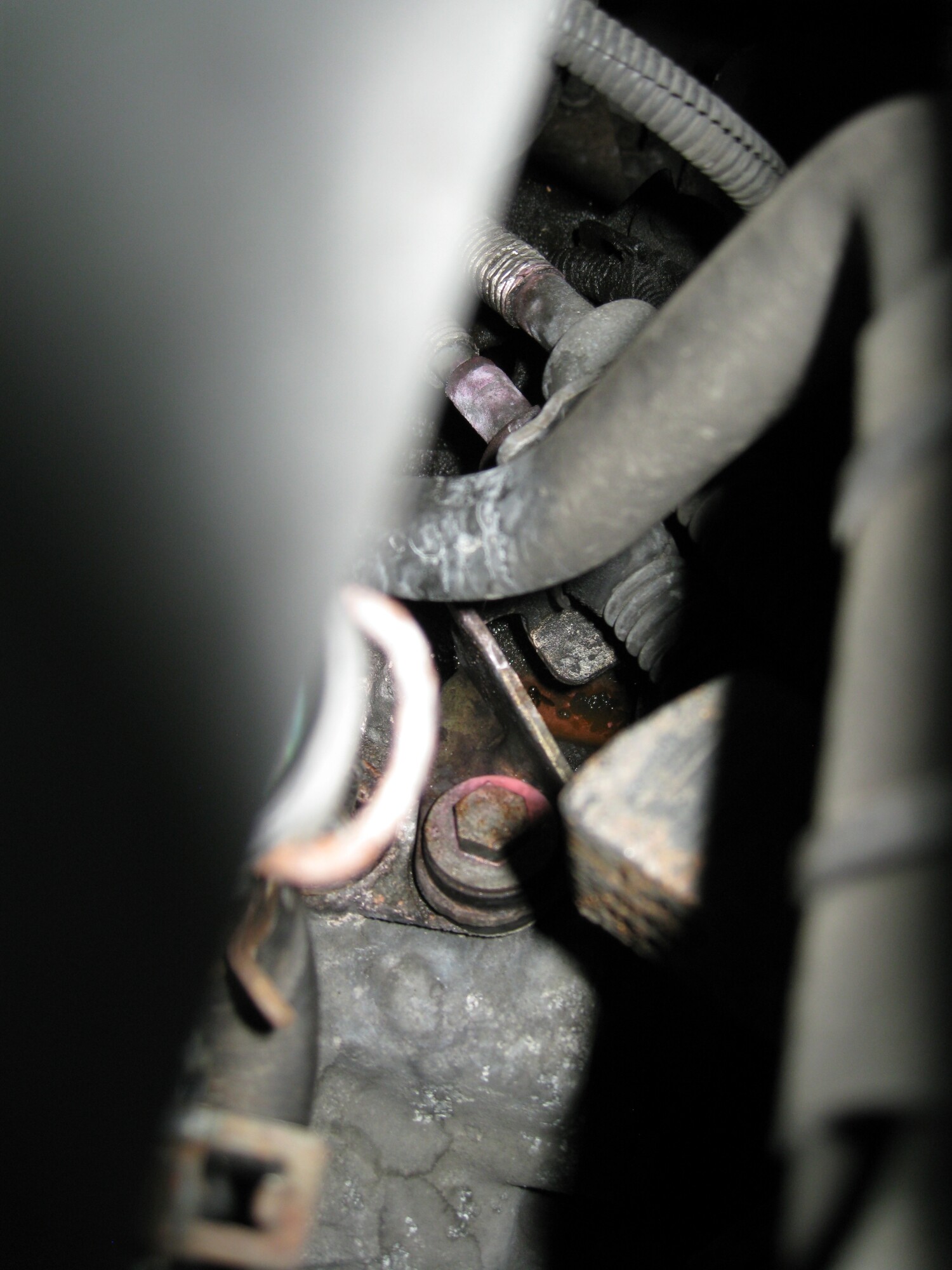

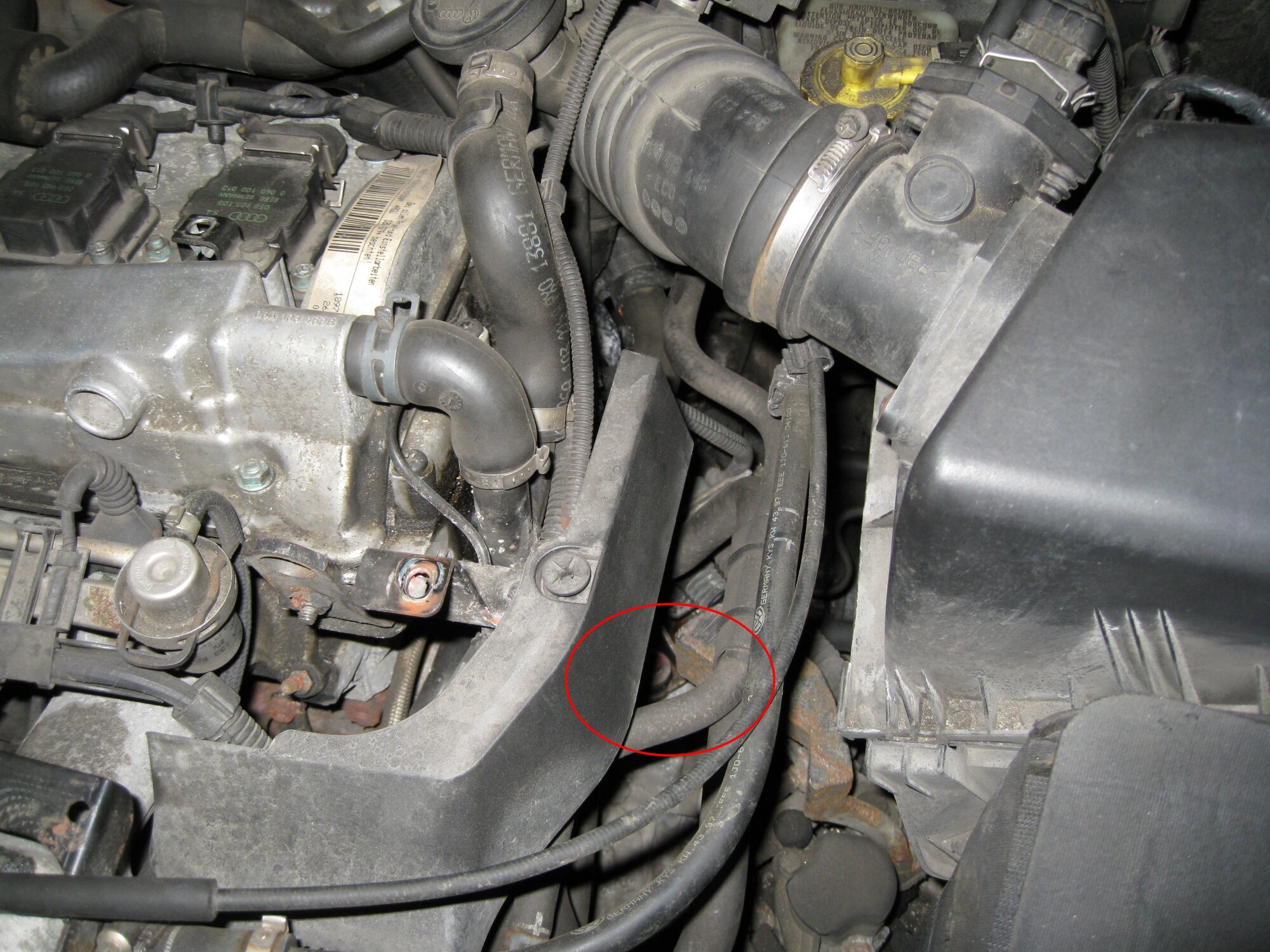

hallo, ich schließe mich dem thema mal an, da ich auch einen sehr starken kühlmittelverlust habe. hab auch schon das leck gefunden, wäre schön wenn mir einer sagen könnte was das ist, bzw. wie das heißt :smiley:
(bin technisch nicht begabt beim auto :smiley: )
siehe bilder dieser kleine schlauch, geht unten an den motorblock (habe ich mit der hand erfühlt und dort unten dran tritt dann die rote kühlflüssigkeit aus)
Uploaded with ImageShack.us
Nennt sich Kühlmittelflansch, ist an allen Autos die älter als 5 jahre sind die Nummer 1 Wasser"Quelle"…
er verzieht sich über die Jahre.
Kostetet nen 15-30igen… Ich empfhehle als marke Behr !
Ausgeschlossen der 1.6er AVU und APF, bei ihm ist im Flansch das Elektrische Thermostat etc, das kost dann mal eben mit Flansch 89€ :slight_smile:
Tipp Zum Tausch : —> Vorne rechts am Kühler (davor stehend) ist unten ein wasserhahn, damit das wasser inne Scüssel lassen. Zumachen, die schüssel dann unters auto schieben, unter die linke antriebswelle/Flansch, dann hat man gut 80% gesaved !
war fer flansch, getauscht. nun passt wieder alles :wink:
freut mich for u Mr Police !
