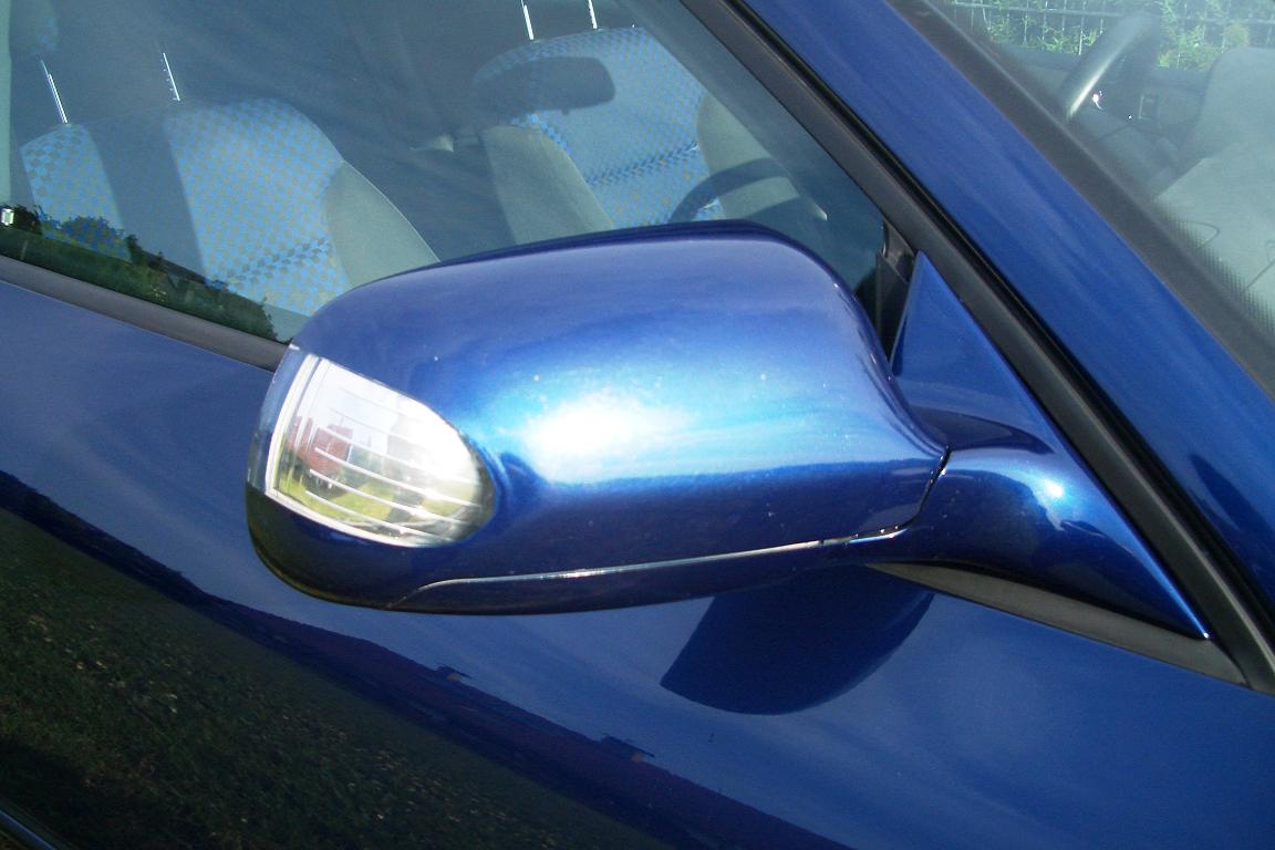

bei mir wurden die new bettle in die originalen spiegel reingearbeitet.

hab die mal noch n bild von meinen angehängt, damit du ne vorstellung hast. bei fragen kannst ja einfach ne mitteilung schreiben.
