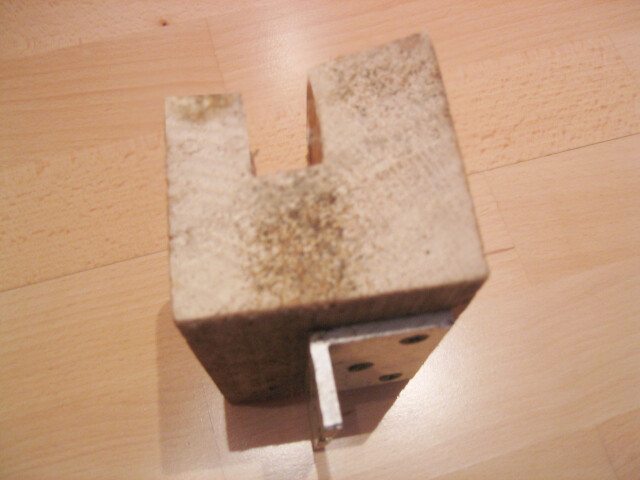

normalerweise nutze ich den hydraulischen Hubwagenheber, nachdem ich mein Autochen auf Bretter gefahren habe.
Unterwegs hat man ja nun im seltensten Fall einen solchen Wagenheber oder gar Bretter dabei.
Daher wollte ich Euch mal meinen Lösungsansatz vorstellen, um trotz Seitenschweller und Tieferlegung unterwegs den serienmäßigen Wagenheber bei einer Panne nutzen zu können.

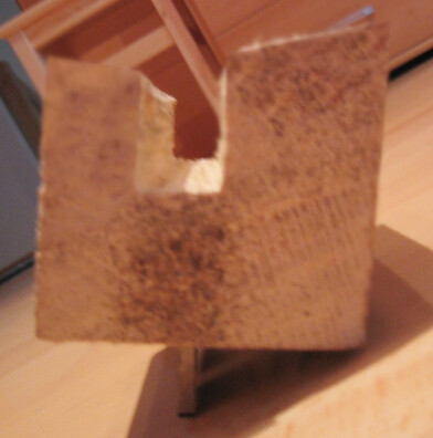

Habe aus einem Kantholz ein Stück Holz zurecht geschnitten, das auf den Schweller als quasi "Schwellerverlängerung" aufgesetzt wird.
Dann der Wagenheber wiederum auf dieses Holz.

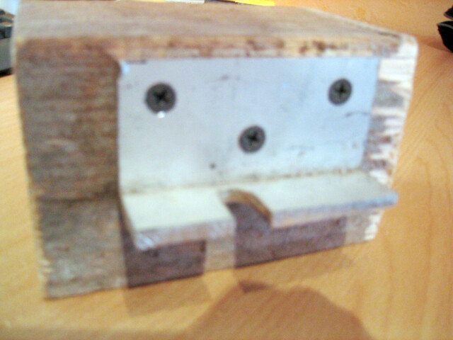

Damit der Wagenheber davon nicht abrutscht, hab ich versucht, diese Schwellerfalz nachzubauen.
Das Teil ist eher ein erster Prototyp, nicht schön, aber es funktionierte wunderbar. Habs eben direkt mal getestet.
Werde mir das Ganze nochmal sauberer und mit stärkerem Holz nachbauen. Den Aluwinkel werde ich dann über die ganze Fläche unten passend machen, hatte keinen größeren da.
Vielleicht ja ne Anregung für den ein oder anderen, um unterwegs vorbereitet zu sein…
(Schlechte) Bilder anbei.
Das Teil dürfte übrigens so um die 15cm lang sein und schätzungsweise 7-8cm hoch, die Bilder geben das nicht so richtig wieder.

Endlich mal einer der was macht. Hab auch schon über das Problem nachgedacht , aber dann eher an abnehmbare schweller gedacht. :biggrin:
Sieht zwar echt billig aus, geht aber prima, vor allem muss man garnicht untern Schweller schauen können (is ja eh kein Platz für einen Kopf :)). Man setzt das Teil einfach drunter, durch die Führung sitzt es ja direkt passend, naja und den Wagenheber direkt auf den Winkel setzen geht auch prima.
Morgen gehts zur Motorshow, da wollt ich mir noch schnell was basteln, ehe ich grad dann nen Platten hab.
Werd mir mal noch irgendeine Art dicke(n) Gummi(matte) suchen, mit dem man die Auflagefläche bekleben kann oder so als Schutz.
Finde die Idee sehr gut.:up:
Hätte aber eine Sicherheitsrelevante Verbesserung.
Würde das ganze aus einem PVC Material oder ALU machen (lassen), Holz kann brechen.
Dann ist nicht nur der Seitenschweller defekt.
Mal eine andere Frage, wie bekommst Du unter den großen Klotz noch den Wagenheber?
Da in der Verwandschaft schon einige Schwellerfalzen mit dem Hydraulikwagenheber eingedrückt sind, nutze ich da auch einen originalen Wagenheber. Mit Deinem Aufsatz, müsste das ganze dann aber auch auf den Hydraulikwagenheber passen, eben nur ohne den Winkel.

Ich versteh noch nicht ganz, wie das funktioniert:
Also das Holzteil an den Wagen/Schweller. Dann den org. Wagenheber drunter und dann mit der 3. Hand alles hochschrauben…?
Die Idee ist gut, aber kann man die Zentrierhilfe (besseres Wort hab ich grad nicht parat) nicht direkt an den Wagenheber befestigen?
@RedA3
Den hydraulischen benutz ich nicht, indem ich ihn auf der Falz ansetze, dafür benutz ich ein ähnliches Hilfsmittel, im Grunde sieht das so ähnlich aus, nur ohne den Winke, ja.
Der Wagenheber geht da ganz einfach drunter…
Anderes Material wäre auch nicht verkehrt. Aber ordentliches Holz wir das auch problemlos mitmachen.

Ich mach dir Anfang nächster Woche mal ein Bild, falls ich dran denke, ist ganz simpel, 5 Hände braucht man auch nicht.
@eric habe oben noch etwas eingefügt.
