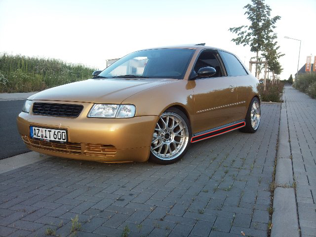

Ich hätte eine dringende Frage an euch. Also ich habe am Freitag meine RDX-Seitenschweller vom Lackierer bekommen, allerdings weiß ich nicht genau wie ich diese befestigen soll da hinten am Schweller ne Menge Platz zwischen Karroserie und Schweller ist (siehe Bild unten)
Habt ihr vill. eine Idee wie ich das befestigen kann, oder noch besser, habt ihr vill. Fotos wie ihr eure Schweller befestigt habt?

Oha. das is verdammt viel. Warum passt du sowas nicht voher an?
naja jetz ist zu spät. Kannst die Schweller halt nur vermitteln und ankleben. Mehr ist da icht drin.
Bei mir stand der Schweller auch etwas über aber bei dir das is scho verdammt viel.
Die einzigste Lösung wäre den Schweller im Radhaus mit Schrauben zu befestigen und natürlich mit Sika Flex zu kleben.
Ansonsten den Schweller anpassen lassen und neu lackieren.
