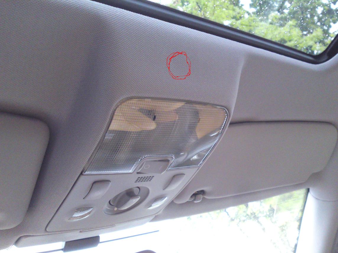

Hat jemand eine Idee, wo man einen schönen und / oder unauffälligen Taster platzieren könnte?

Und z. Z. denke ich, dass der auf dem Foto rot markierte Ort eine prima Stelle für einen "schönen" (welchen?) Taster ein müsste.
Oder - den Schalter - evtl. auf die Rückseite des Lenkrades.
Wäre ein super Platz, also etwa gegenüber / rückseitig zum originalen Taster.
Muss nur noch untersuchen, ob ich da so mit den beiden Adern hin komme - Lenkrad dreht sich ja.
