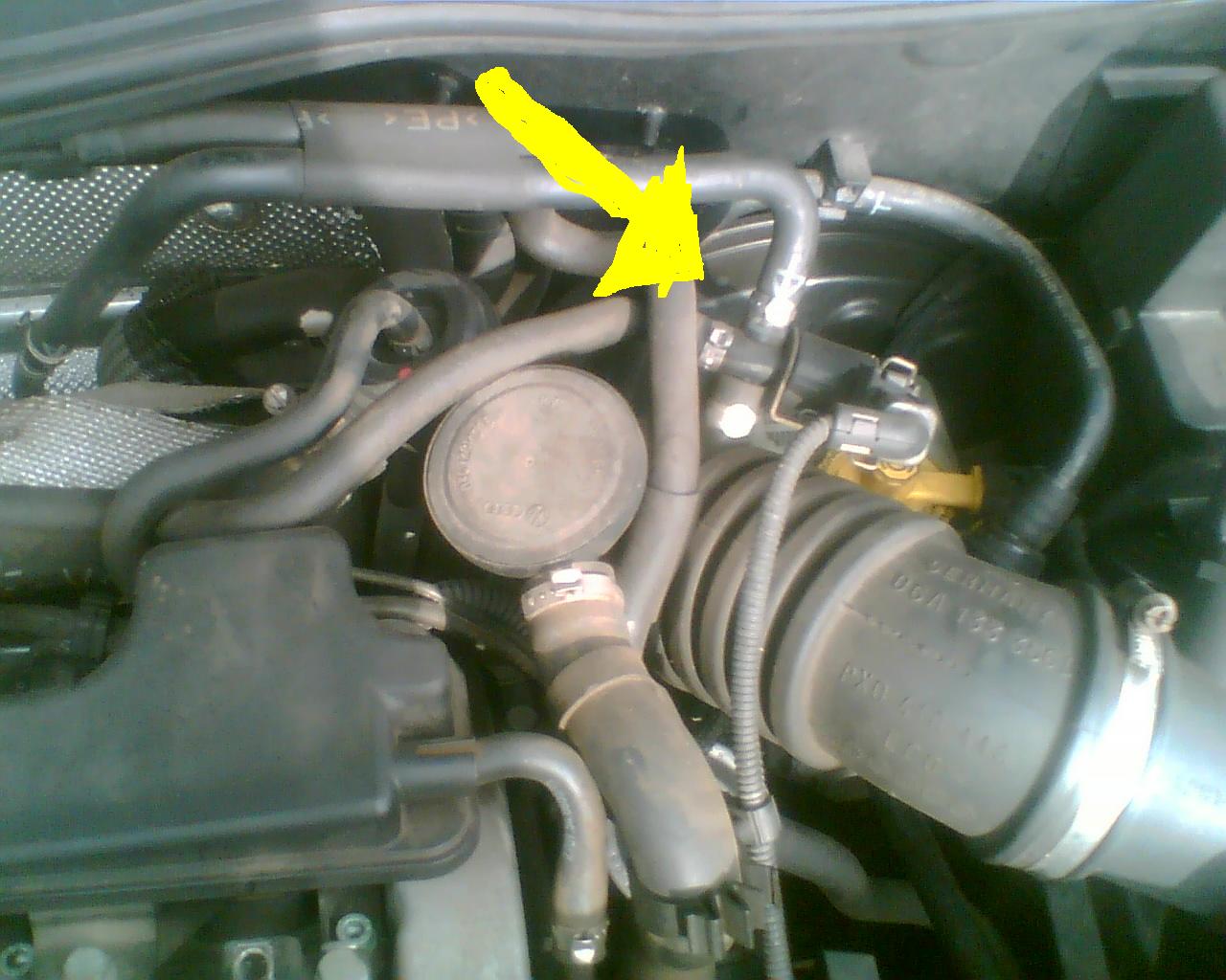

Könnt ihr mir den genauen Fundort beschreiben unter der Motorhaube?

jop hatte dieses schnarren ( als würde ein radlager locker sein und iwas schlingern^^) … musste die nieten von der motorabdeckungen öffen (am besten mit nem großen schraubenzieher) und dann sitzt das oben rechts (plastikventil , gehen zwei große und ein kleiner schlauch ran) … einfach schläuche abziehen und das neue rein … wenn du es beim freundlichen bestellst kostet es 25eu aber da kriegste das neue, was auch im S3 drinne ist ( die teilenummer endet mit N )
mfG kann dir auch fotos posten, wo es sich genau befindet ^^

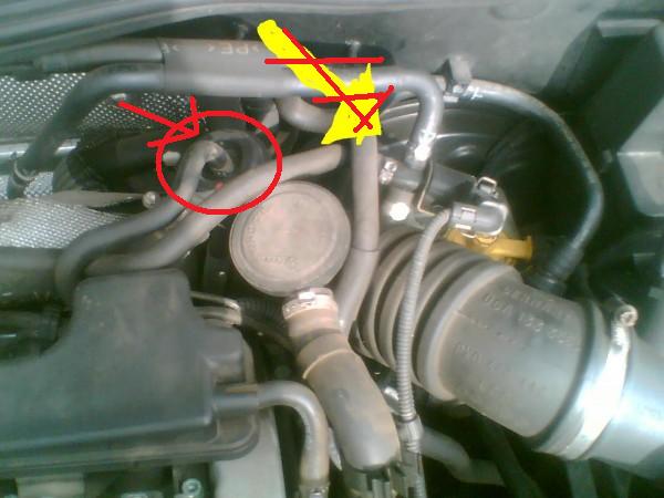

nein, das ist das n75. das suv sitzt links nebendran. dreh den pfeil um 45°. oder schau einfach in die wiki, wozu is die sonst da?!
das is es … das andere ist das magnetventil
