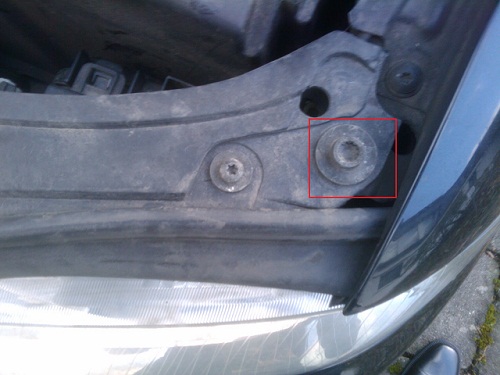

Hatte einen leichten Auffahrunfall und muss den Schlossträger wechseln.
Das Teil hab ich schon bestellt, allerdings weiss ich noch nicht wie ich die Schrauben an den Seiten lösen soll.

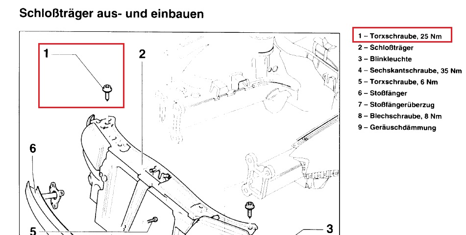

Das Buch "Audi A3 - So wirds gemacht" behauptet es sei eine Torx-Schraube. Für mich sieht es eher nach einer speziellen Vielzahnschraube aus.
Weiß jemand welche Nuss zum Lösen der Schraube benötigt wird?

ja das is ne innen 12 Kanteschraube. Kannst mit ner großen Rohrzange auf drehen. So hab ich es gemacht, als ich keinen Vielzahn zur Hand hatte.
Ah gut, dann versuch ich heute mal ob ichs mit der Zange packe!
besten Dank!
entweder rohrzange oder zur not ein großer Imbus :wink: haut hin, hab ich auch schon hinter mir!
das Kühlerpaket lässt du dann am Fahrzeug hängen, Schlossträger nach vorne herrausnehmen und den neuen rein. Viel Spaß beim Spaltmaß "einstellen", je nachdem ob es dir was verzogen hat :wink:
Wirklich festgezogen war die nicht!
Eine Zange hat bei mir vollkommen ausgereicht

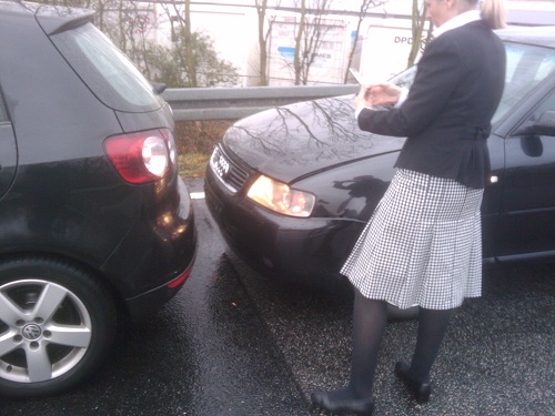

LEICHTER unfallschaden? Die bilder sehen aus, als wäre da kaum noch etwas zu retten^^
Du hast dir wahrscheinlich die Bilder von meinem alten 8L VFL angeguckt… nenee :wink: der jetzige sieht so aus: (s. Bild)
Du bist ner Dame draufgefahren nene du:P
xD Sieht aber auf jeden fall besser aus, als der letzte :smiley:
Solltest mal weniger rasen :wink:
Vielleicht war ja grade die Dame der Grund fürs rasen und "drauffahren" :wink:
Dat ist ein Vielzahn, eigentlich standart bei Audi… Du bist ja kein schrauber, aber wenne schrauber bist, kommst an denen in gewissen größen nicht dran vorbei… ich habe die dinge bis 1,4cm dicke :smiley:
Den träger zu tauschen bekommst schon hin, aber sei vorsichtig, das geht ALLES ohne rupfen, dafuer reisst dann da viel an nasen und so ab, also alles in Ruhe und mit bedacht, dann bekommst das alles gewechselt, aber nur mit ruhe :slight_smile:
Die Torx Schraube ist links und eine oberhalb deiner Vielzahnschraube!
Hast dich vllt verlesen?

Also leute, die Frau ist 20 Jahre älter als ich, wär auch außerdem ne schlechte Anmache :wink:

@A3Pascal: hatte mich ursprünglich auf dieses Bild bezogen, aber vielleicht stimmt es auch nicht, da es für den VFL ist:
wenn ich heute nochmal wegfahren sollte dann schau ich vorher mal ;=)
