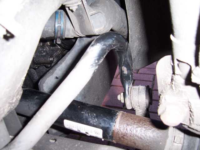

moin,
als ich die winterräder draufgemacht habe ist mir aufgefallen das bei meinem a3 schleifspuren am stabi sind…
und die antriebswelle ist so halb rostig.
kann mir vieleicht einer sagen was der scheiß soll?

Naja, was willst Du höhren?
Du solltest den Stabi wechseln oder eben damit leben das er aufsetzt. Kommt natürlich auch drauf an wie stark er aufsetzt.
Allgemein kann man das mit dem Stabi nie Vorhersagen, da er bei machen passt und bei anderen schleift.
Kauf Dir wenn aber gleich einen Stabi und keine längeren Koppelstangen, da diese meist nicht halten was sie versprechen!

weiss nich wie ihr das macht aber mein stabi (auch 1,9 TDI ) schleift nicht obwohl meiner 70 / 50 tiefer ist ! aber denke auch das wenn es bei dir so ist kein weg an nem h&r stabi vorbei geht ! aber schau dir erstmal an wo dein ölverlust her kommt der auf dem bild zu sehen ist

moin,
der öl verlust ist schon der werkstatt gemeldet… das sind irgendwelche ringe… dies ist aber nicht tragisch… wenn meiner die 180tkm marke erreicht werden die ringe zusammel mit dem zahriemen ausgetauscht. die jetzt alleine zu tauschen wäre schwachsinnig, weil der halbe motor ab muss.
der a3 tropft unten auch nicht… das hat sich halt mit denn jahren an dem motorblock angesammelt.
das der stabi bei mir schleift liegt auch nicht an der tieferlegung… sondern an was anderem… die spuren waren glauben ich schon vor dem federnumbau da. naja.
