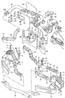

man möchte es kaum glauben aber ich habe immernoch 2 Originale Ladedruckschläuche verbaut die jetzt aber das zeitliche gesegnet haben.
Handelt sich um die beiden Schläuche die angeblich zusammen rund 250€ kosten würden?
Kann das sein?
Geht im angefügten Bild um die Nr. 23 u. 24.
Welche Unterschiede könnt Ihr mir berichten zwischen FORGE und Samco Schläuche?
