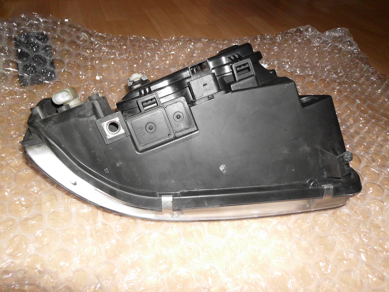

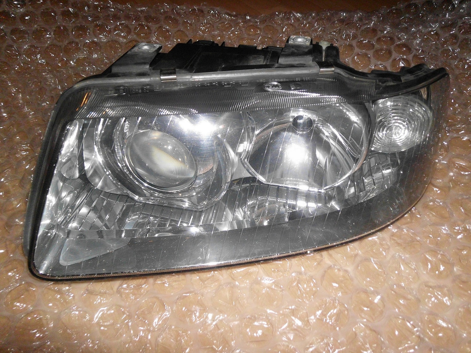

Habe noch ein gebrauchten linken Scheinwerfer rumfliegen.
Die Teilenr. lautet 8L0 941 003 AF
Als ich mir den 8L geholt habe wurde der rechte Scheinwerfer vom Händler ersetzt weil die Halter gebrochen waren und da das kacke aussah einer neu und einer alt habe ich den Linken auch gleich ersetzt.
Der Scheinwerfer ist ca 10 Jahre im Betrieb gewesen und hat 113000 km aufer Uhr.
Er ist halt gebraucht aber funktionfähig, kann dir auch gerne Fotos schicken wenn du willst.

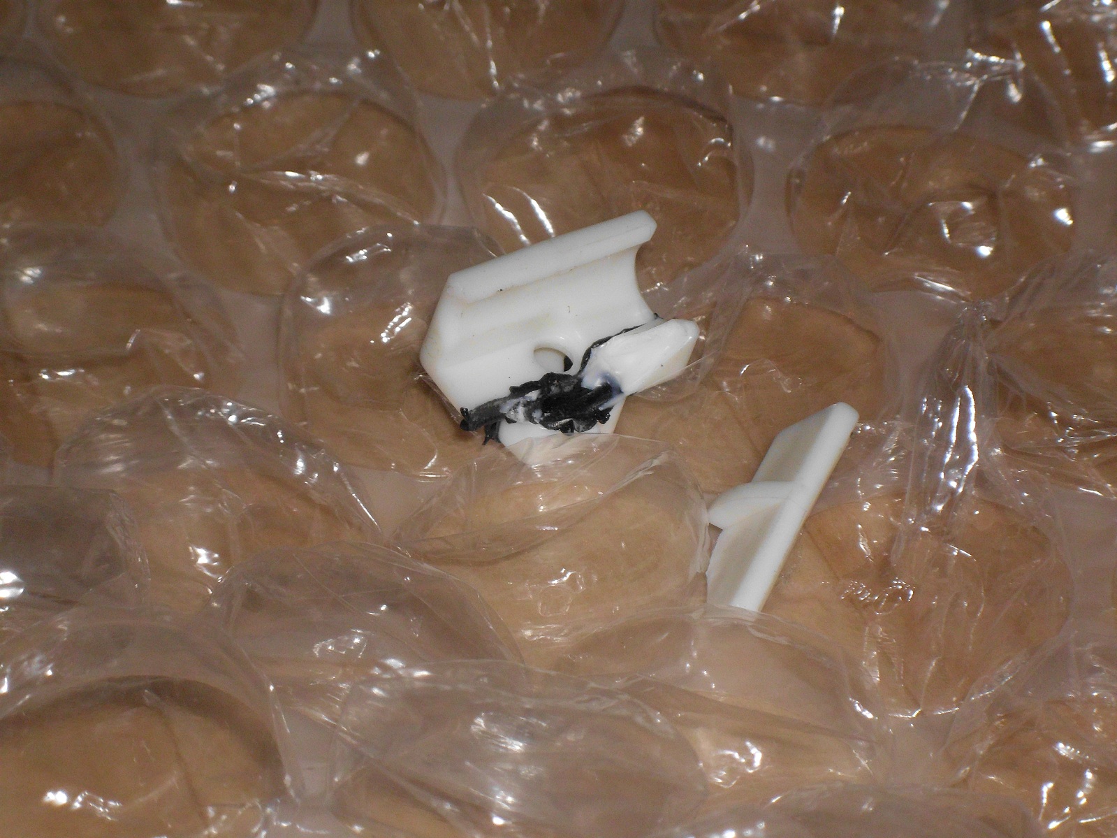

Das einzige was schlecht ist und was ich selber zu verschulden habe ist das die Klammer aus Plaste, die auf den Stellmotor für LWR gesteckt wird, abgebrochen ist.
Ich muss mir das nochmal genau ansehen, vielleicht geht diese zu kleben oder zu ersetzen.
Bei Interesse einfach melden.
Grüße aus dem Weltdorf
Hier der beschriebene Scheinwerfer.

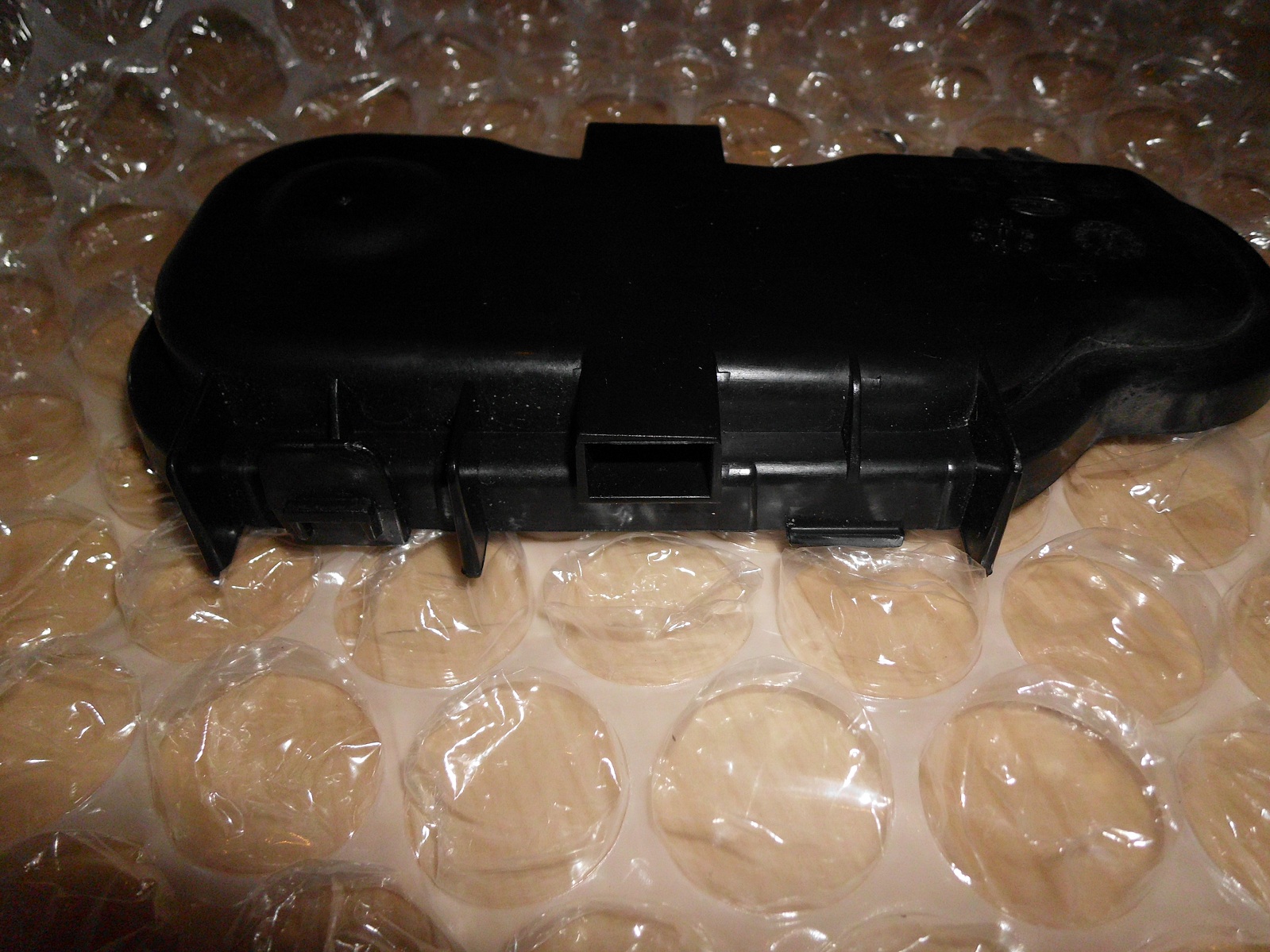

Und hier die abgebrochene Klammer und gerade ist mir noch aufgefallen das bei der Abdeckkappe eine Nase fehlt.
Die Klammer gibt es leider nicht einzeln zu kaufen und habe versucht die zu kleben mit 2K, bringt aber nix bricht immer wieder ab.
