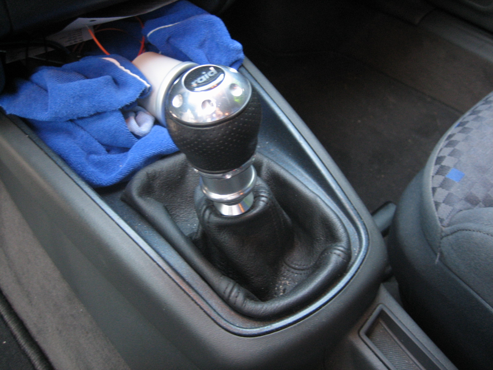

Allerdings musste ich mich etwas an das andere Rückwärtsgang-Arretierungs-System gewöhnen. Man muss wie bei Opel einen Hebel ziehen. Man braucht also auch einen anderen Schaltknauf. Weiss nicht, obs das auch mit normalem Arretierungssystem gibt. Kann aber nicht meckern, funktioniert super. Kein Stück hackelig, Gänge flutschen sauber rein. Der Knüppel sitzt auch ein Stück tiefer. Lässt sich alles angenehm aus dem Handgelenk von der MAL aus schalten.
Hab mal für dich ein Bild gemacht.
