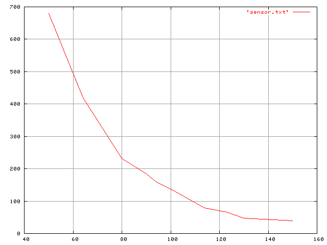

Und zwar möchte ich mir eine Öltemperaturanzeige nachrüsten. Aber keine analoge Anzeige.
Ich würde gerne diesen Sensor verwenden:
VW 1H0 919 563
Die Kennlinie ist im Anhang.
Ich hätte gerne 4 LEDs:
Die erste LED soll immer leuchten wenn ein Signal ankommt. Sozusagen auch als Prüfung ob die Schaltung ein Signal bekommt.
Die zweite LED soll leuchten sobald die Temperatur über 45°C ist und die dritte LED soll leuchten wenn die Temperatur über 90°C ist.
Die vierte LED soll blinken sobald die Öltemperatur über 110°C steigt.
Da dieser Sensor beim Diesel nach dem Ölkühler verbaut wird sollten die Werte so passen. Wenn nicht verbessert mich :wink:
Kann mir jemand helfen so eine Schaltung zu bauen.
Wie fange ich an? Der Sensor liefert ja einen unterschiedlichen Widerstand.

Geht auch mit Analogtechnik noch relativ gut.
Stichwort: Schmitt-Trigger, Multivibrator, Referenzspannung…
PS: Wenn du schon eine Kennlinie postest, wäre es ratsam auch eine aussagekräftige Achsenbeschriftung anzugeben…
Nach rechts ist die Temperatur und nach oben der Widerstand
